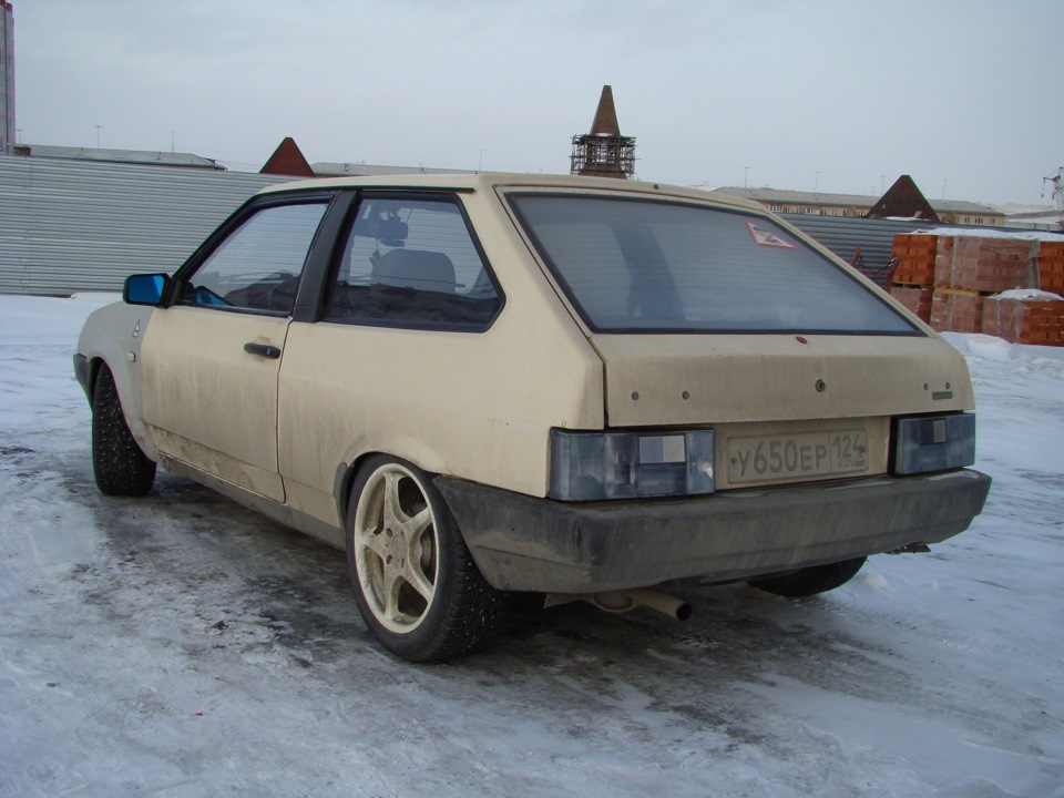

Хочу сам забадяжить светодиодные фонари задние. Ищу прозрачное стекло от задних фонарей. Где можно такое достать в Москве? заранее благодарю )

в Руси продаются фонари с задними прозрачными стёклами.
#4
Отправлено 19 March 2011 - 09:31
берутся спорд фонари, отковыривается стекло, ставится на сток фонарь...

не хочу так. Переплачивать только. да и потом, фирмы которые занимаются этим не разбирают другие же фары. где то значит можно заказать.
На крайняк сам согну из оргстекла, но хочется сначала попроще попробовать способ.

Оргстекло 2 мм. в таз с кипятком(желательно подогревать),греть до эластичного состояния ...и практически любая форма вам под силу.

Парни, а как вообще акуратно отделить само заводское стекло от фонаря(заднего)?
на что оно вообще крепится? и реально ли его отделить от самого корпуса фары не повредив само стекло?
Просто нужен сам корпус пластикоый для основы.

Стекло приклеено на спец. клей,если очень,очень аккуратно делать,то можно их разделить при помощи тонкой отвертки и нескольких кусочков тонкого пластика(отверткой поддел,пластинку вставил...),но все равно велика вероятность того,что пойдет трещина...ну про сколы молчу...
...можно,кстати,стекло предварительно разогреть в кипятке...

Всё снял уже в начале недели. по одному сколу на каждую фару получил.
Хз как с трещинами, стекло тонированно плёнкой красной.
Так то всё норм отходит, только катафот по кругу проклеен...в этом и весь гемор.
