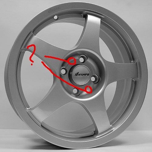

При выборе дисков(ковка ВСМПО)
появился очень интересный вопрос. А именно: на дисках с размером от 15 дюймов отсутствуют отверстия для двух центровочных шпилек которые кроепят тормозной барабан/диск к ступице.
Кто что скажет как стоит поступить, может кто сталкивался с подобным?
Варианты: поставить проставки, сделать отверстия в дисках, либо снять шпильки(если снимать безопасно ли это?).

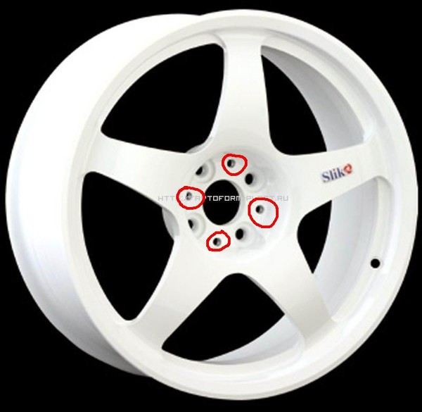

зы на предыдущих дисках(14") эти отверстия были. На дисках СМК вроде тоже сделана специальная выемка(не сквозная) с обратной стороны диска. Slik вроде делают эти отверстия.
Как быть? :dont know:

Дядь, а ты на 100 % уверен, что эти шпильки будут мешать диску с внутренней стороны ? Я сколько юзал Слики и сколько других людей их юзало, с такой траблой не сталкивались !!! ) Ты первый и видимо последний...
Сквозного отверстия может и нет, но шпильки там точно не мешают !!! )))
конечно уверен, смотри фото, повторю на диске нет отверстия под эти две шпильки!!!
есть идея срезать из до 5 мм и поставить проставку! Какие мнения?
