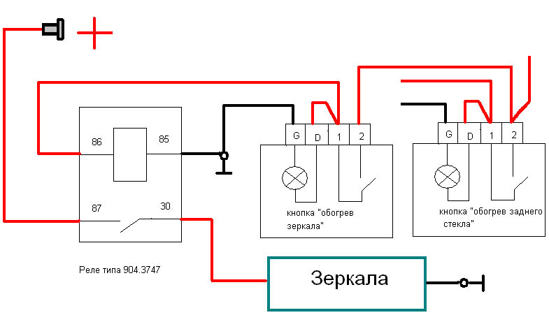

0,3 жрут повторители поворота на зеркалах.
про китайские зеркала не знаю, политеховские жрут по 18Вт каждое, это примерно 1,5А. Тоесть парой 3А + сам обогрев заднего стекла. Кнопка обычная жигулёвская не расчитана на это, поэтому ставить лучше через реле.
#9
Отправлено 01 April 2008 - 21:06
Согласен. Потребление, например, ERGONa 8-10 Вт, а это уже получается около 0.9 А на зеркало. При том появляется проблема пускового тока при дребезге контактов на кнопке. Релюшку надо ставить, это точно. А с обогревом стекла систему объндинять нет смысла.
