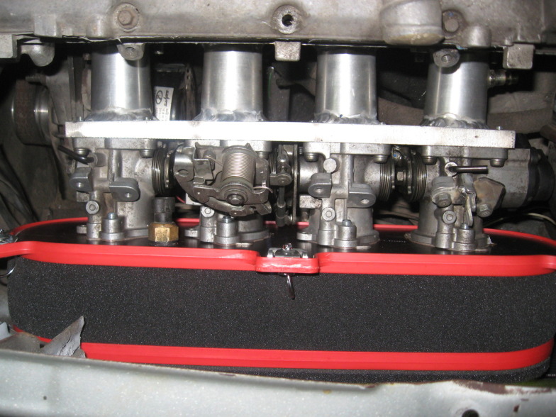

а какую хоть длинну примерно делать? горизонталки лучше чем вертикалки? а по валам и СЖ тоже жду советов, хотелось бы не выше 98го бензина

ацки коротко на фото

нихрена се конца..реально необычная!))
З.Ы.: по любому дмрв нах) сразу на даде делай

можешь расчитать частоту колебаний стоячей волны на такой длине?
#8
Отправлено 22 October 2009 - 22:06
Получаеться форсов нет в дудках, исключительно только в голове.
а как ты расчитаешь?
ваши теоретические расчеты и реальная практика разные вещи
на практике уже ни раз это проверено - и с рессами и с дросселями . . .
дад там нах не нужен как и ДМРВ. по дросселю строить нада)

Ну дмрв с дроселями ну вы гоните... это не возможно)))
#15
Отправлено 23 October 2009 - 21:29
возможно возможно))) тока смысл непонятный.
#16
Отправлено 23 October 2009 - 21:31
Я вот себе не престовляю, это как 4дмрв в дроселя врезать что ли???
#17
Отправлено 23 October 2009 - 21:33
Что и кем проверено на практике?Где дад не нужен а я сказал что нужен?

Любое место на кузове, но кроме двигателя, на моторный щит самое удобное
