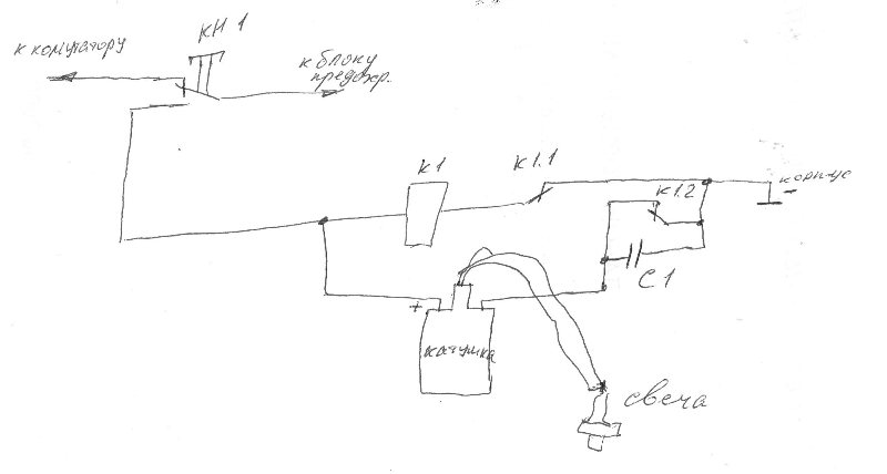

если с электрикой можешь общаться, то не сложно. В выпускную трубу, что идет от глушака надо вварить бобышку и в нее ввернуть свечу зажигания. Так же нужна катушка зажигания, релюшка, конденсатор и кнопка. Если хотите, объясню поподробнее. Попозже.

именно так. при нажатии на кнопку ты отключаешь зажигание, а подключаешь этот приборчик. И по инерции мотор засасывает и выкидывает несгоревшую смесь. Схему попробую завтра нарисовать и отсканить

Короче, вот схема.
На ней:
КН1- кнопка в салоне, собственно из-за которой и будет все работать. Должна быть с тремя контактами (работать в режиме переключателя, без фиксации).
К1- Рэле. Здесь нужно рэле с двумя парами нормально замкнутых контактов (т.е. если напряжения нет на обмотке, то контакты замкнуты). Можно взять РЭС-22 или любое другое с напряжением обмотки 10-12В.
К1.1 и К1.2 собственно контакты рэле.
Катушка- любая, от машины с механическим зажиганием.
С1-Конденсатор от туда же.
Свеча вворачивается в бабышку, вваренную в трубу глушака. Это все дело лучше поставить в багажнике, чтобы высоковольтный провод далеко не тянуть (на схеме показан ввиде 2-х линий, идущих от свечи к катушке).
Если что не понятно, спрашивайте.
Не советую ставить на обычный стоковый глушак, только на прямоток. И не советую эксперементировать с инжектором.
Автор не несет ответственности за ущерб и урон, причененый вам и вашей машине.

Спасибо. Теперь хоть видно что и как:)

Спасибо, терь будем колхозить, а свечу наверное лучше разместить на оконечном патрубке глушака?...

Да, конечно !

поточнее бы схемку!
