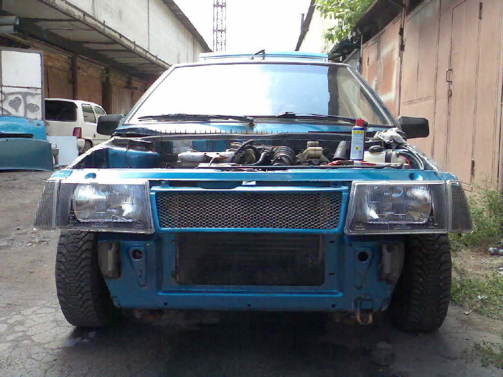

#11 VoVaKa
VoVaKa
    Дирехтор Lada.cc Tyumen
  • 1058 сообщений
Отправлено 27 March 2008 - 18:58
у меня без грунта было и черной глянцевой красил и в поворотнике отражатель тоже этой краской задул!
Priora SE Изображение
Ваз-2101 Изображение

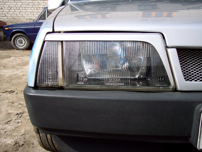

#17 LIS!!!
Отправлено 28 March 2008 - 22:32
Цитата(abegnail @ 29.3.2008, 2:59) Просмотр сообщения
менты в казани злые, не докопаются
что именно не допускают?
какая раздница какие внутрености ...на свет это никак не влияет....
Copelan хромом получится колхоз...
Под цвет авто лично мне тож не очень нравится....черный улчше всего имхо..
З.ы.: РРТим.ру на след неделе заработает..если не покрасишь к тому времени..ссылку кину на интсрукцию..но там ничег осложного вообще...
