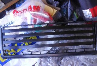

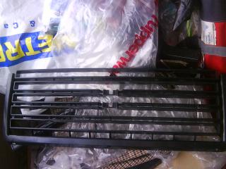

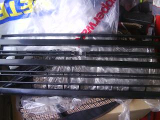

Вообщем для того чтобы сделать такую решетку нам понадобится:
одна сток решетка
уголки мебельные,строительные,любые
жидкие гвозди,поксипол или что то еще
напильник ,пилка,или лобзик(что угодно что пилит пластик)
ну пару часов времени и терпения.
берем решетку в руки.извините фото стока нету)
далее как на фото выпиливаем значок,и по желанию удаляем вертикальные ребра.я выпилил их мне так нравится больше.жесткость вполне нормальная осталась.оставил только на нижнем ряду ребра,чтобы держали )хотя может и их выпилю .
затем мы покупаем пластиковые уголки.я брал размера 2 на 2 см и длиной 1 метр каждый.длина уголка,на решетку - 60 см.поэтому можно взять один трехметровый уголок и его хватит на 4 ре планки.
когда я покупал то были только длиной 1 метр.поэтому взял 4ре штуки.ну вообщем делаем 4ре планки по 60 см.
далее все обрабатываем напильником,чтобы ничего нигде не торчало.
собственно на этом все,остается закрепить уголки на решетке.дело в том что решетка не совсем прямая,а немного загнутая,поэтому надо закрепить уголки на решетке скотчем или изолентой и в щель между уголком и решеткой залить какой нибудь поксипол или жидкие гвозди.
сам еще не закрепил,но думаю на жидкие гвозди сажать.
ну и в итоге по желанию можно покрасить кому как угодно.я либо так оставлю,либо в черный мат закрашу,посмотрим.выглядит очень даже претти как мне кажется и приятно самому.
может рассказал не все подробности,кому что интересно спрашивайте.
ширину уголков найти в OBI можно от 15 *15 мм до 30 *30 мм на любой вкус.
короче приклеил на секундный момент.посмотрим как будет вести себя.но держится крепко.главное пройти испытание жарой и водой.

слушай а ты кажую полоску обклевал по одному уголку или по 2 чтоб снизу подцепить нельзя было ???
Я вот тут подумал и прикинул а почему именно уголки ??? можно попробывать и кроба для проводов они тоже разных размеров бывают !=)
я попробую с кробами как получется фото выкину !=)

а я из 2-ух одну сделал. получилось ничего!
где значёк вырезал и от другой решотки вставил.. фоток процесса нет.. только результ.
http://s45.radikal.r...35432c084d5.jpg

я клеил одну полоску.
