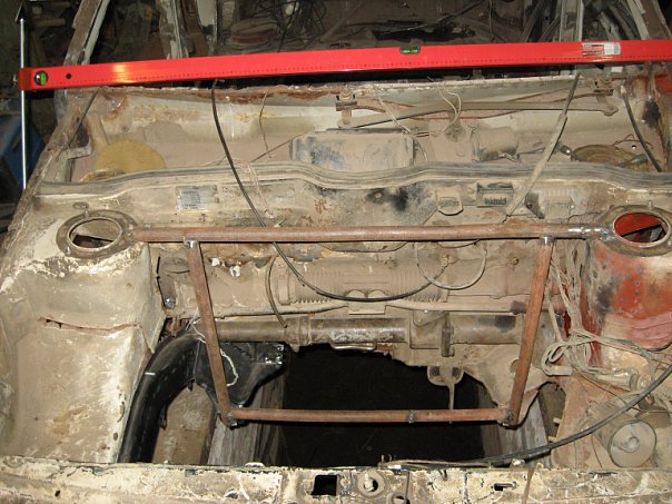

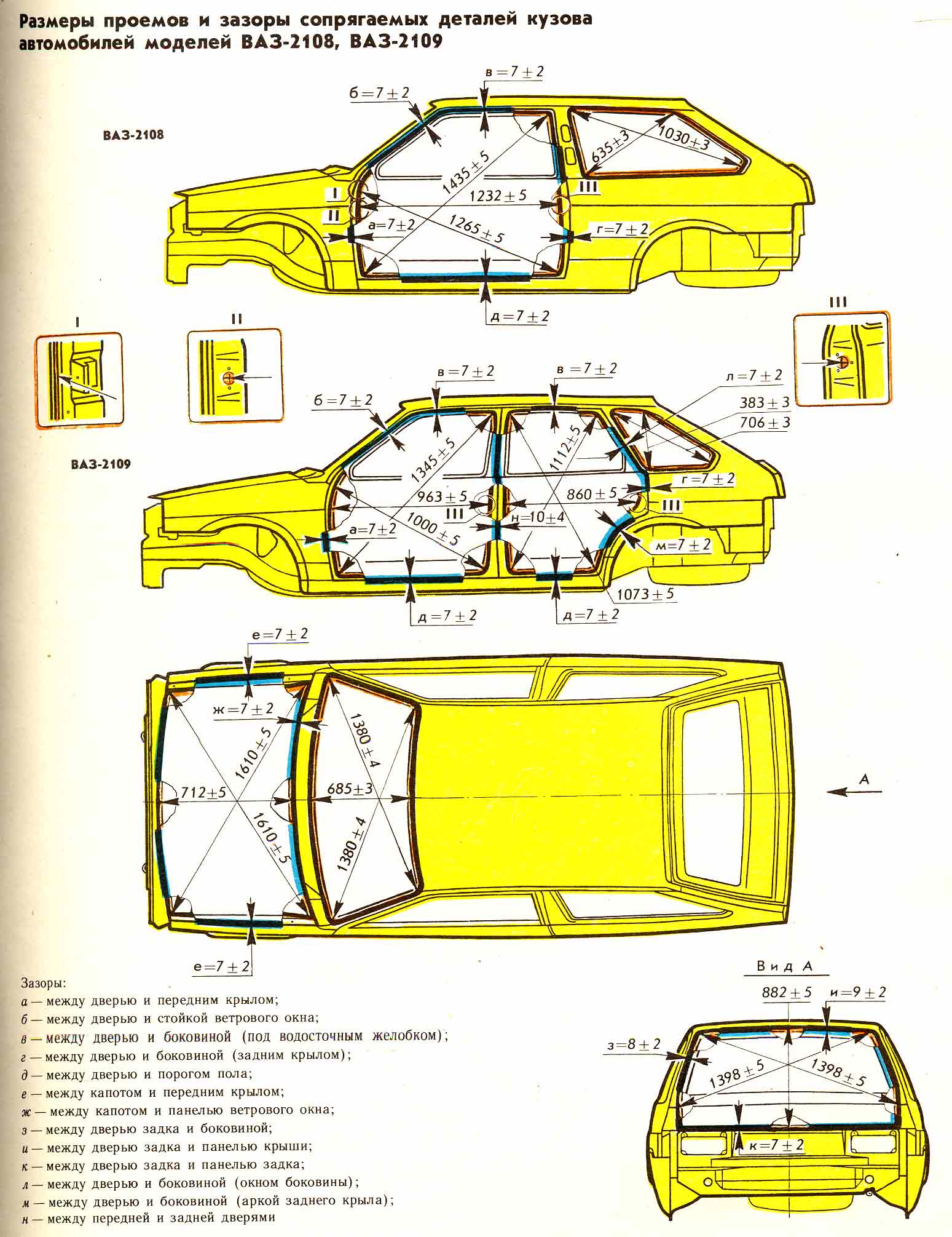

всем привет! меняю передний лонжерон ваз2109,посоветуйте кто как,чем меряет контрольные точки,диагонали? нашёл рисунок какого-то шаблона,но без размеров,сварил по размерам целой стороны.вода из ямы уйдёт буду лепить. токо советы по делу

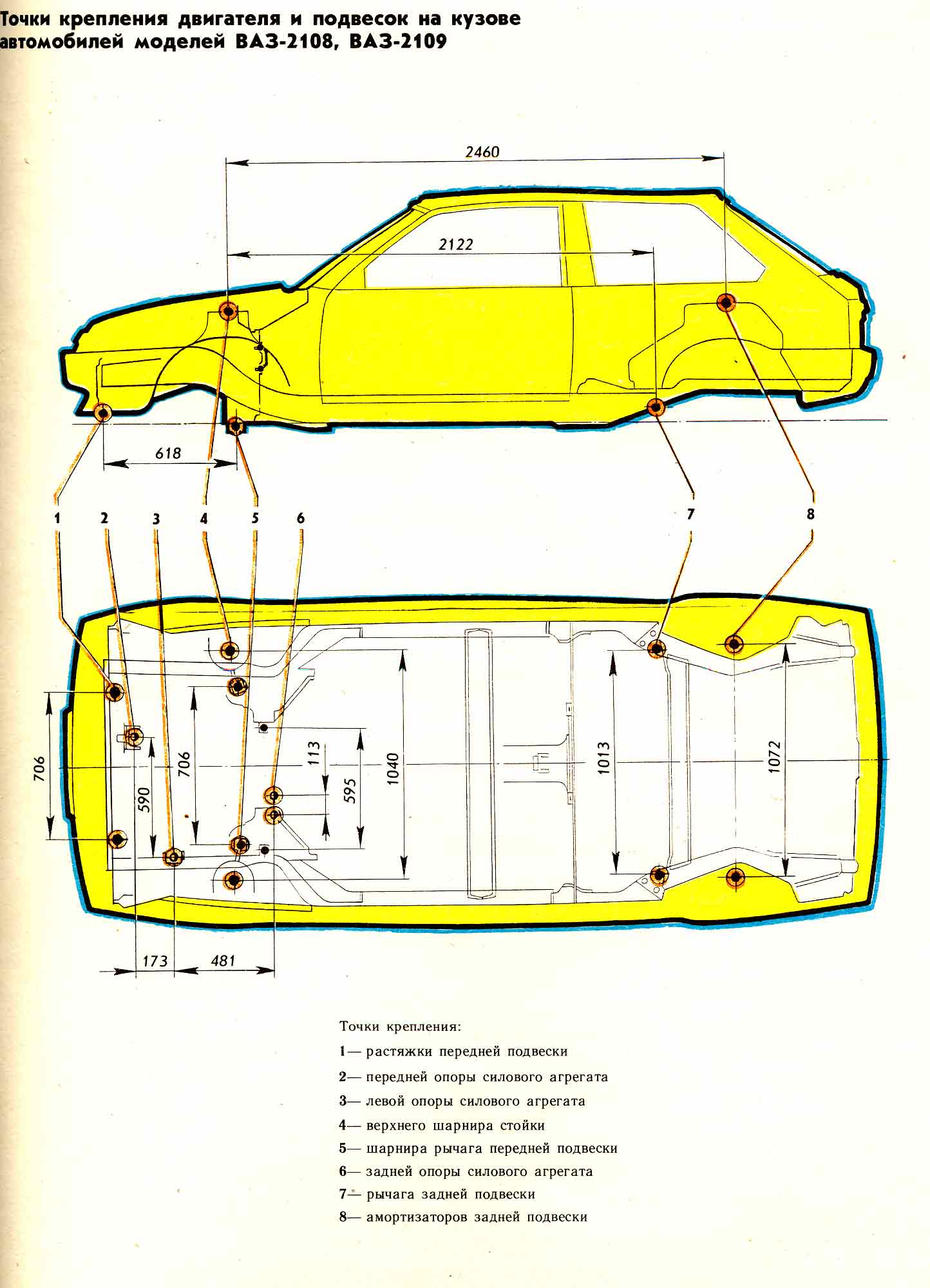

Я тоже этим вопросом задался покурил весь форум нашел ещё немного полезного. как без стапеля вообще можно лонжероны переварить ровно??? кто-нибудь отпишитесь!

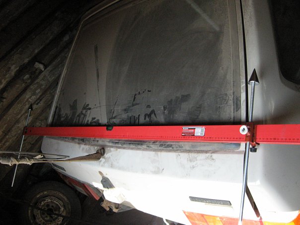

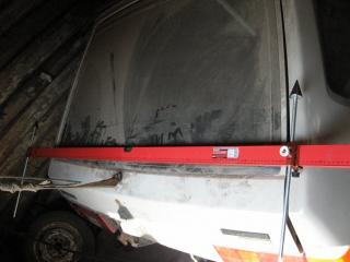

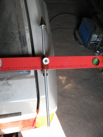

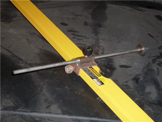

у меня тож такая книжка,там не все размеры,нет размера от задн.балки до рычага. я водяным уровнем машину выставил ,шаблон прикрутил,нашёл где-то фото самодельной линейки из строит.уровня(надо уровень покрепче найти,сварить),далее вымерять размеры,диагонали и в путь.

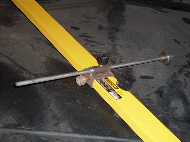

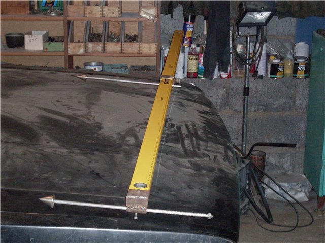

куплен AL уровень 180см,2 отвеса-"пики" в них резьба 10мм,1м.резьбы 10мм,заказал втулки+присобачил ещё кусок уровня,получилось 230см(от задн.балки до рычагов хватает,а до "крабов"нет).не тяжёлый,одному справиться можно.
