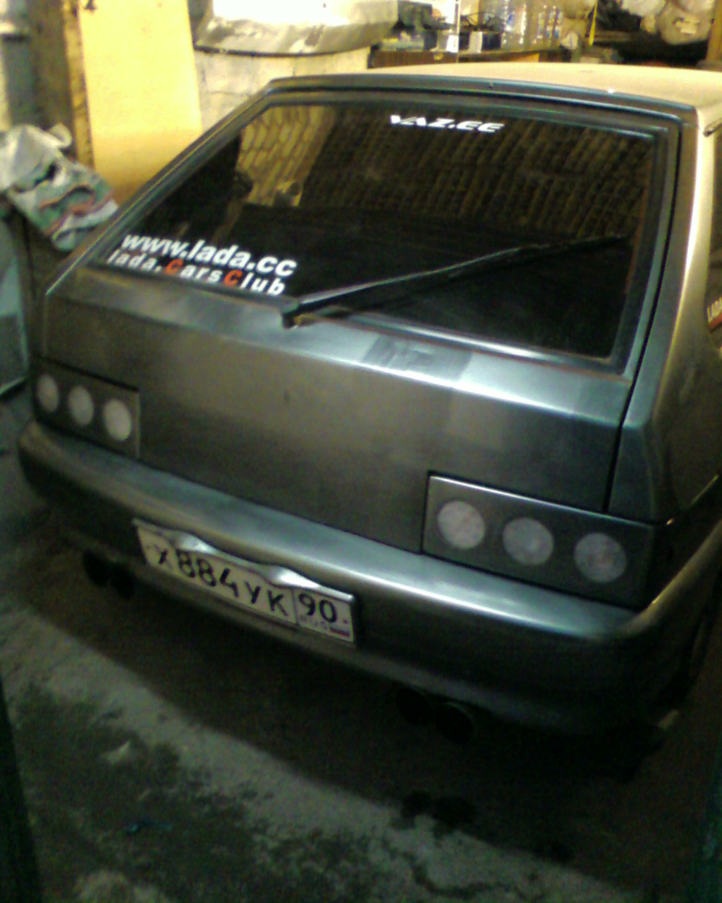

Доброго времени суток) Хочу полностью зашпаклевать заднюю дверь ( крышку багажника) без замка и дворника на 14 .(как на фотке) Остался вопрос, как сделать открывающийся из салона замок который будет внутри . Какую систему используют? Какой миханизм открывания замка? что там вообще внутри?

Вынимаешь нах стоковый замок, покупаешь соленоид в любом магазе, рублей за 300 и ставишь его на зашпаклеванную и покрашенную дверцу...

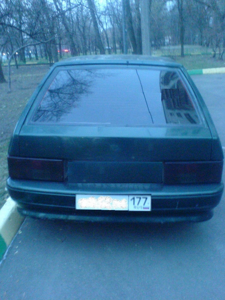

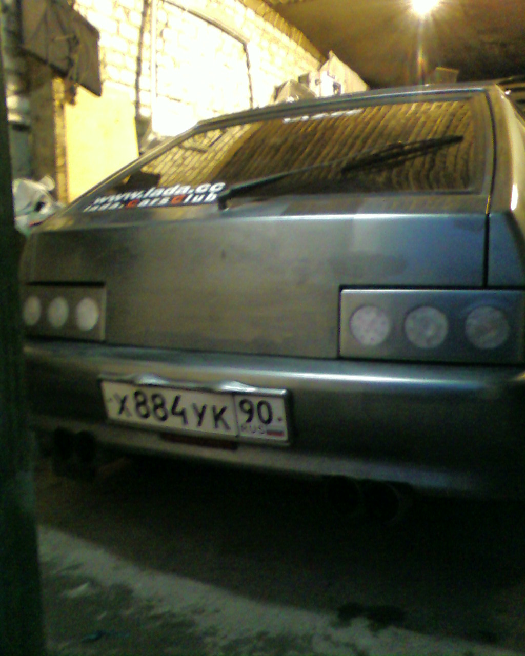

она сама приподымится и останется только рукой дальше поднять........у меня так сделано и вот подчти 2 года работает без проблем, а место саленойда я брал обычный активатор замка, как на картинке а часть замка которая выходит на улицу просто отпилил....
Вот фотки заваренной крышки, правда надо покрасить....

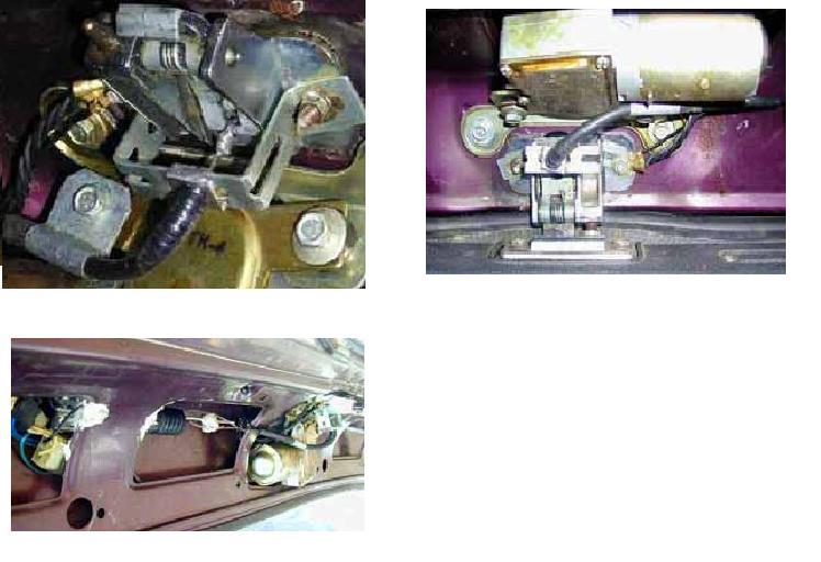

http://www.rrteam.ru...s...icle&sid=67
во сдесь посмотри замок!
