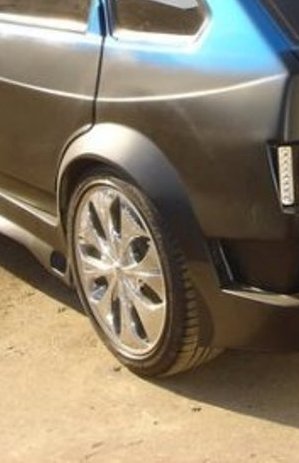

хочу тоже сделать также но не знаю как
помогите советом как раскатывать или как их рехать переднии и заднии арки
или так

здесь не раскатано а наварено и выведено

Отправлено 16 April 2010 - 15:43
Это ручная доработка обвеса под в ручную-же сделанное расширение кузова !!!

передние крылья от 2 гольфа, с них срезаешь и навариваешь.......из 2-х крыльев получается одна арка.

Добавлюсь,что можно купить на гольфовской разборке НАКЛАДКИ на крылья,стоят они компейки,и от них уже плясать,резать ШпатЛеУать ... и т.д.
ну можно и по русски сделать,отчекрыжить болгаркой крылья на глаз,всеравноже накладка закроет и не будет видно так пореза,ну и накладку на саморезы,и все замазать герметиком dx.gif

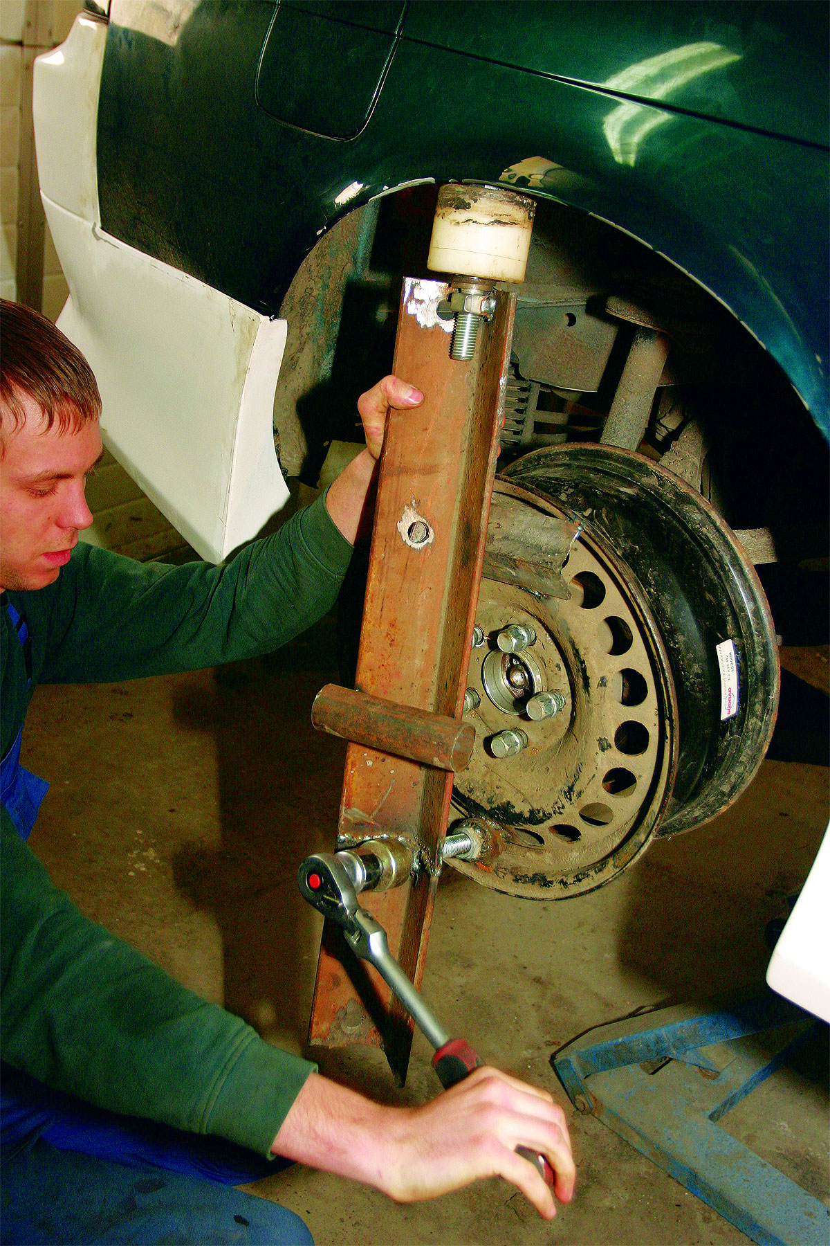

или так
по моему самый простой способ
Сообщение отредактировал blindja: 27 April 2010 - 10:55
ЕСЛИ ДОЛГО МУЧАТЬСЯ, ЧО-НИДЬ ПОЛУЧИТЬСЯ
#11 Сэр ЙареГ
Отправлено 27 April 2010 - 10:50
Грубый способ... Проходили... Это для тех, кто не может сделать нормальные кузовные работы !
Хотя именно это называется РАСКАТКА АРОК !!! )))

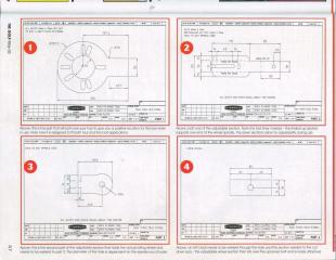

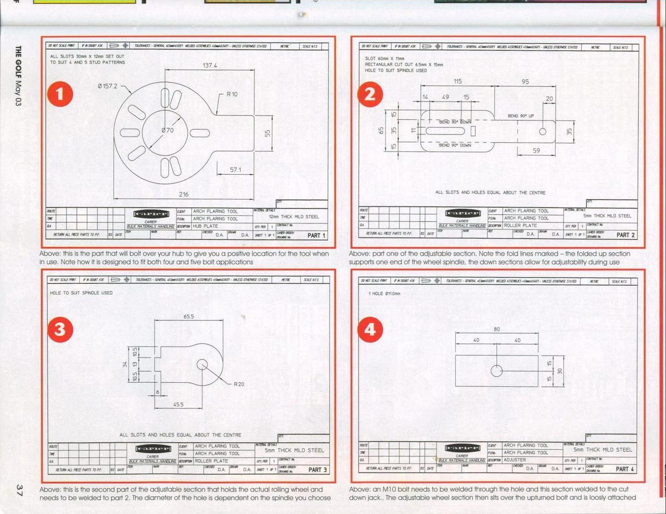

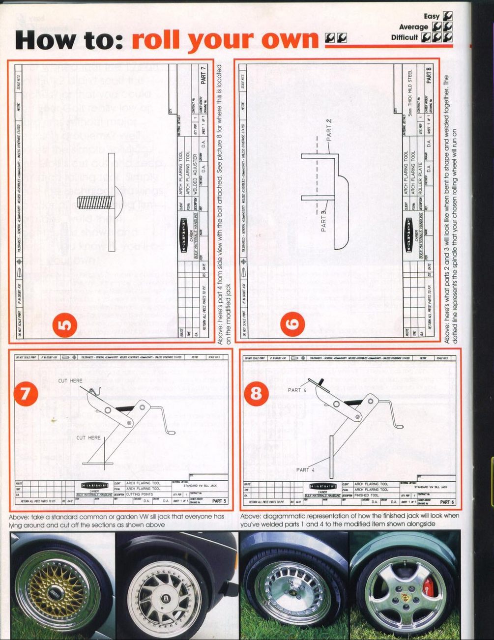

Немного чертежей в тему...
#14 Сэр ЙареГ
Отправлено 29 April 2010 - 06:34
Цитата(muradinchik @ 28.4.2010, 22:57) <{POST_SNAPBACK}>
если руки с правильного места растут, то нормальный способ!
Даже если руки из самой башки растут и башка при этом не для красоты и супер-аккуратная раскатка, мега-качественным раскатчиком, то один хрен металл сжимается и растягивается, что приводит к его деформации, нарушению структуры и потере начальных свойств, что в свою очередь приводит к быстрой коррозии...
Проходили мы все эти раскатывания ! Если хочется действительно хорошего качества, то только резка арок и наращивание помогут !!! Да и любую нужную форму можно придать лишь наращиванием, а не катанием !!!
