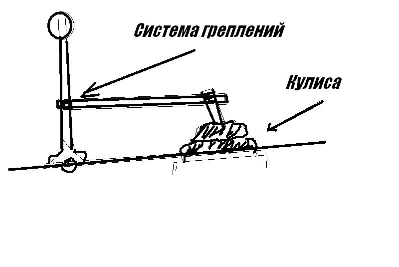

дело в том что за основу все равно идет ш-нивовская кулиса на коробку... а то что идет после нее это хоть из чего... у меня трубы и шаровая.. у Фужа из 09 кулисы... у Венома из Ш-Нивы целеком

по большому Ш- Нифская от класической отличаетя только отсутствием ограничителя... если его открутить посредством инженерной мысли делается вот такая байда чем выше рычаг тем больше ходы... это практика... чем короче ручка то тем меньшн ходы... вобщем все понятно

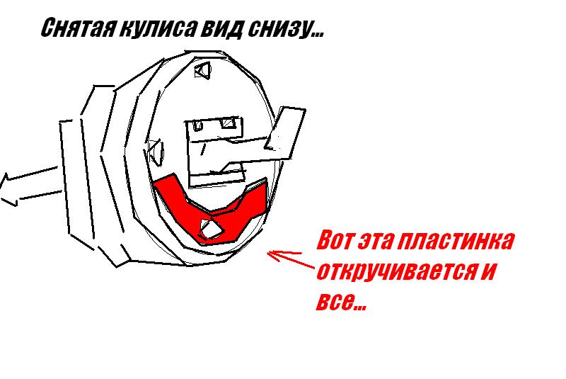

Отправлено 27 September 2007 - 17:59
о спасибо за картинку! Подскажи еще вот сто как этот сраный огранечитель снять и вообще где он есть? Я так и не нашел его, раскрутил рычаг и наепнул на старой коробке терь ни одна передача не втыкается =))

Отправлено 27 September 2007 - 18:08
САБЖ см... рисунок

Отправлено 27 September 2007 - 18:13
Я открутил сеня кулисцу дергал эту суку а там пружнка, если ее снять одену ли я ее обратно? И чет она не вынулась у меня нихрена smile.gif Еще такой вопрос, СтритЕР сказал мол у него в рычаге заводской кулисы три отверстия по высоте самое верхнее это самые короткие переключения, жесть вообщем. Реально так это?

Отправлено 27 September 2007 - 18:27
хз я стандарт не разбирал...
там не ввсе разбирать нада а только эту пластинку что красным отмечена... она на 2-х болтах

Отправлено 27 September 2007 - 18:34
так для этого кулису надо разобрать или нет?
#12 KONFUZZ
KONFUZZ
    красный кирпичист
  • 454 сообщений
  • Город:из ниоткуда в никуда
  • Авто:VW Golf Mk2
Отправлено 27 September 2007 - 18:49
ее надо снять скоробки.... повернуть к себе нижней частью... и открутить эту поибыстику... закрытить болты наместо и прикрутить кулису обратно на коробку
а когда ты эту херь отварачиваешь, что происходит ?

Отправлено 27 September 2007 - 19:39
ненада больше надавливать на рукоять КПП чтобы включть заднюю
