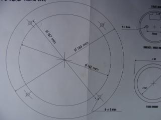

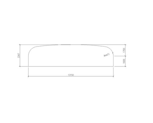

нашел еще полку на ваз 21099 и кольцо под динамик на 16

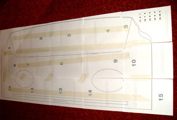

нашел очень классную вещьsmile.gif трафарет на полку для 2109. Нужно всего лишь распечатать и склеять. Вот что должно получится в итоге
Думаю вот этот трафарет точно кому нибудь пригодится

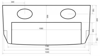

естьsmile.gif , вот только размеры плоховато видать

делал себе по этому,трафорету,по ширене пришлось добавлять с обойх сторон,по несколько сантиметров
