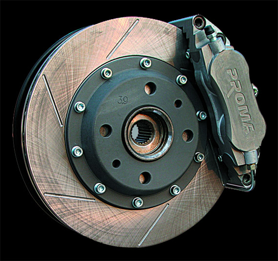

В данном разделе форума скопилось не мало информации по поводу улучшения тормозной динамики "классики" путем замены стоковых суппортов на "плавающие" механизмы 10-12 семейства или даже ГАЗа. Интересно было бы узнать мнение народа по поводу продающихся сейчас 4х поршневых машинок производства компании "Прома". Их цена существенно отличается от стоимости 12х суппортов, но фирма позиционирует их как настоящие спортивные механизмы, призванные решить все проблемы в данной области. Если кто-то такие уже пользует - отпишите свое мнение. На сайте фирмы http://proma-wheels.ru/tormoz.htm написано, что данные супорта преднозначены для всего переднеприводного семейства ВАЗ, из чего можно сделать вывод, что на классику они встанут через, не раз обсуждавшиеся в этом разделе, планшайбы.Support_14_i_1_.jpg
P.S.: Есть исчо аналогичные механизмы проспорта, лично я никогда бы не доверил свою зижнь данному "бренду", но если кто-то на них катается (или распологает информацией кто конкретно их выпускает, страна, производитель)- хотелось бы услышать мнение
Вот в этом и загвоздка! На них нет пыльников, поэтому за чистотой поршней придется следить постоянно. Т.е. на наших дорогах будут проблемы.
Maxel на 2111 турбовой ездил на таких, вроде отзывы положительные были.
Смушает цена, за такие деньги лучше у G7 взять от порше

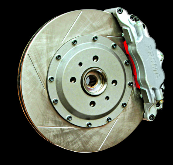

F-ZerO,
- пыльники на них как раз есть wink.gif они отсутствуют на вот этом варианте : Support_16_i_1_.jpg , это суппорт под диски 300-330мм

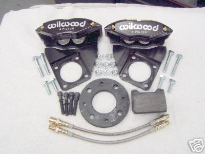

http://cgi.ebay.com/...bayphotohosting
Вот это тема, а Прома какашко советское
Ты чё за какашко под 13 колёсья показываешь?

вилвуды каким то образом спокойно 2 тонны на кольце держат и не плывут.
на фотке только пример вилвуда на классику, под эти планшайбы можно спокойно заказать суппорта на 14-15 дюймов вентили
