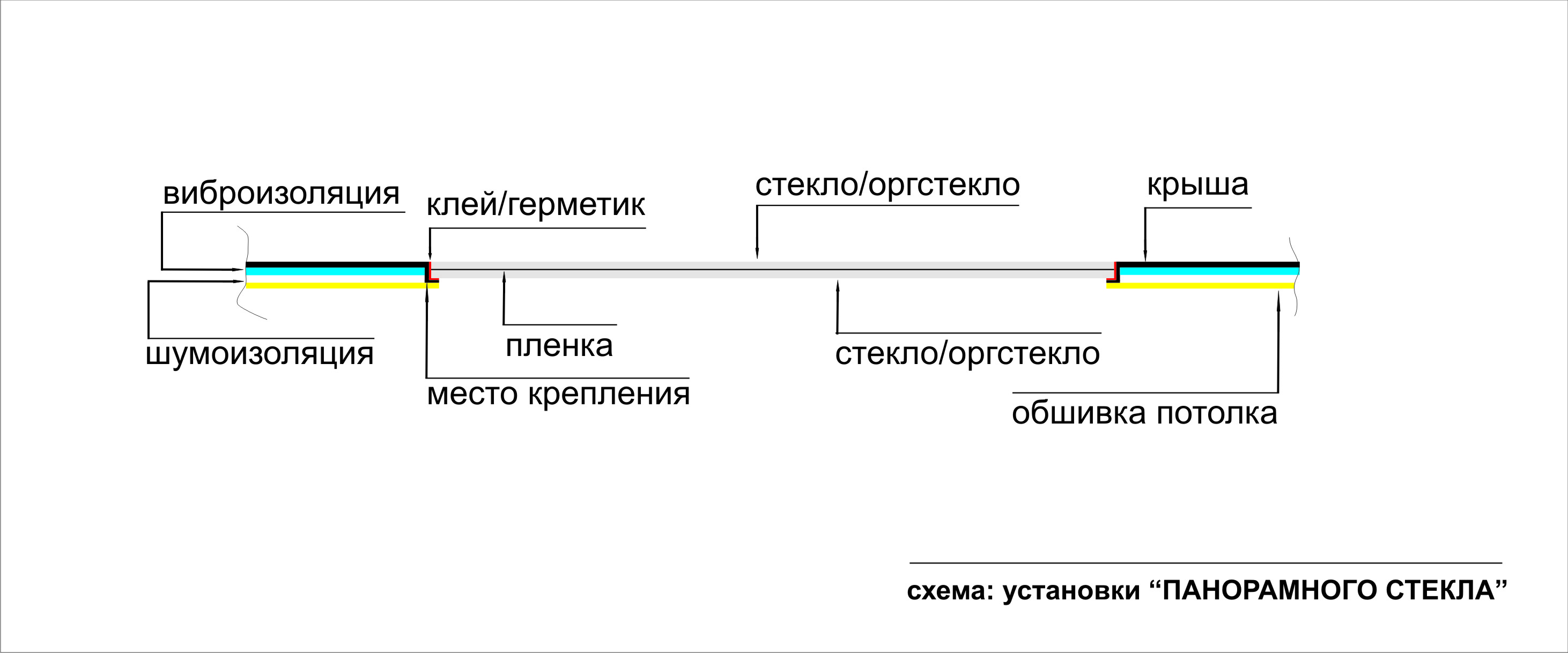

Вопрос стоит в том как сделать "ПАНОРАМНУЮ КРЫШУ" на ВАЗ.
Как она устроена, что нужно сделать, какой материал, КТО СДЕЛАЕТ, ЭСКИЗЫ ЧЕРТЕЖИ, ВОТ ОСНОВНОЕ НАПРАВЛЕНИЕ ДЛЯ РАЗМЫШЛЕНИЯ И ИНЖЕНЕРНОЕ ИЗЫСКАНИЕ....

Панорамную крышу можно сделать из оргстекла. Или взять готовую с машины донора.

Отправлено 01 March 2010 - 14:33
Вот такие соображения по установки ПАНОРАМНОГО СТЕКЛА в крушу ( при использовании данной технологии ссылаться на меня то есть на автора данной методики)...

Отправлено 01 March 2010 - 19:18
по поводу доноров зайти на разбор немцев и спросить у разборщиков.. подберут думаю. Например от меринов старых или бомб, там люки были механические в том числе и панорамные. А лучше взять целиком стеклянную крышу от SLки..

Вопрос стоит в том какое авто использовать в качестве донора, имеится введу марку автомобиля тип кузова год издания....
Так как на разных автомобилях существует разная степень кривизны крыши, это нужно учитывать при установки на ВАЗ а то получится вместо крыши "ПАНОРАМНАЯ ГРЫЖА"...

Хочу панорамную крыша на ВАЗ классику 2106 , крыша винил у меня уже была это все фальшь обманка надоела. Хочется реального и нового...
А скинул я эти фотки для примера установки панорамной крыши и покрытия винилом (фальшь крыша)

ну если не нужен МЕГО проэкт !!!!!!! можно вырезать стекло усиленное ,и установить также как устанавливаються стекла на классику.
Ну и это стекло предварительно затонируй в добавок еще усилив его,резинку под стекло подбери сперва и потом по размеру позволяющие резинки вырежи стекло.
Если стекло не найдеш такое которое не расспыеться на миллионы частей когда разбиваеться,обтяни с наружней стороный Защитнйо пленкой прозрачной,а из нутри автомобиля тонировкой...
Впринципе это самое доступное для тебя ,варить ничего не нужно,единственное потом у тебяже потолок висячий он весь провиснет тыже разрежешь спицы,нужно придумать красивое обрамление пластиковое

Мысль правильная буду от нее отталкиваться только по моему проекту хотелось бы сделать крышу ровно с родной то есть заподлицо. А как этого добить??? Я вижу это так вырезать сделать крепление для панорамного стекла и вклеить его. Само стекло можно сделать на стеколке по шаблону к стати вырезанному нами крыши, а точнее его фрагмент.

теперь по существу - может лучше использовать толстое орг стекло?) На мой взгляд с точки зрения безопасности оно лучше - оно может деформироваться, оно легче обычного стекла, думаю с установкой его будет меньше проблем нежели с установкой стекла...
П.С.: без сварки не представляю как может аккуратно получиться...

Больше спасибо, я тоже склоняюсь больше к огргстеклу только думаю его делать 2ное чтоб нагрузку сохранить и усилить ребра жесткости, затонинровать его чтоб не мутнело а снаружи слоем лака для тонировки задней оптики пройти для верности, так как крыша у меня уже черная
