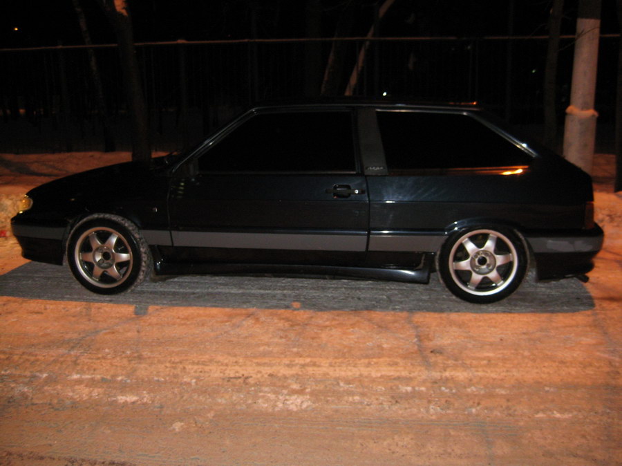

Вообщем поставили подвеску,трям все легла так,что хода у аммо нет и машина просто дубовая,в чем проблема?До арки еще 2-3 см да и владельцы с подобным конфигом удивляються,мол должен у тебя еще ход быть...
Подвеско-сапог10 ну и плаза спорт 10е,10 опорники сэви..
сидит так

Ну с 8-ми опорниками будет ниже мальца, но рабочести от подвески ждать не стоит... )
ПС: и зачем так пилиться... если уж охота поползать на брюхе, то проще переварить, чтоб хоть работала...

А с чего вывод о том,что хода у аммов нет ?
Он ессть,просто маленький)За дубовость отвечают пружины)
На что Вы рассчитывали,когда пилили ? =)

да все так и скачут на кочках с таким занижением, просто не признаются что так жестко)

Наоборот ниже опускают... ) Чтоб не пиленая пружина спокойно вставала и при этом ход у аморта был...

Отбойники укоротили хоть?

Когда на парог встаешь и прыгаешь....жопа работает а морда на шинах прыгает

Самое странное,что с таким занижением ну может на капельку выше,99 не прыгала как х... знает ,что..И даже вполне прилично работала морда для такого занижения..

фобос желтые вроде,на сколько пиленные хз

Без этой информациипомочь будет сложно)

Если сфоткаю пружи на тачке может помочь?

Жопу сидит чуть ниже переда и работает ПРЕКРАСНО!

Нужна инфа о том,сколько сейчас витков осталось на пружине.

Гив,madbee говорит об отбойниках (буфер хода сжатия)

Как в сервис заеду точно скажу,вроде витка 3))
Сзади ход достоточный,неприятных ощущений не вызывает..

Зачем в сервис заезжать. Там делов на 5 мин. поднять на домкрат и открутить колесо.........
Если 3 витка то конечно там хода нету. У меня 4 и то почти на отбойнике лежит............

Три витка,при том два рядом совсем....че делать пружины менять?

да лучше пружины поменять.
