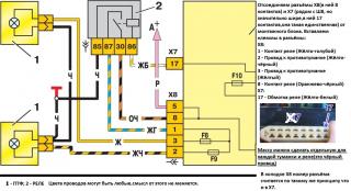

Привет,ЦэЦЭ=) Вобщем вопрос назрел собираюсь в будущем недалёком ставить ПТФ ибо головной свет без этого отсавляет желать лучшего.
В электрике я совсем не силен и вот какой вопрос: в комплектации норма (бампер без птф и кнопки в салоне тоже нет) нужно самому проводку прокладвыть, реле пихать и так далее или всё уже проведено и остается только фары прикрутить и подключить? ПОчему я справшиваю, просто увидел там под заглушкой БК какую то незадействованную ответку для кнопки и подумал может ПТФ? Провода от нее черные и оранжевые шли...

В салоне у тебя точно есть проводка,колодка которую ты нашёл(чёрные,оранжевые провода),по идеи и есть кнопка птф...Вся проблема в том что может не быть проводки от ЧЯ до самих фар...Тогда всё просто,покупаешь проводку подкапотную для птф и подрубаешь в ЧЯ и радуешься...

Ну мне так же и сказали.... Что от ЧЯ в салон есть уже проводка нужно тока кнопку купить.
А от ЧЯ как подключать? Парни я ваще не дружу с электрикой и приятели тоже=))) Но 1,5 рубля мне на одном сервисе озвучили это уже слишком цена!

Покупаешь "Монтажный набор противотуманных фар" или как то так,вообщем комплект для подключения птф! Там:провода с клемами,реле и т.д. уже определённого размера...Остаётся только проложить и подключить в ЧЯ...

заедь на авторынок (амирхана) и спроси комплект для подключения птф (провода, реле, предохранитель) стоимость около 250руб !!!! Я на жигуль своей девушки (3 года назад) подключал сам схему взял на этом форуме!!!!
