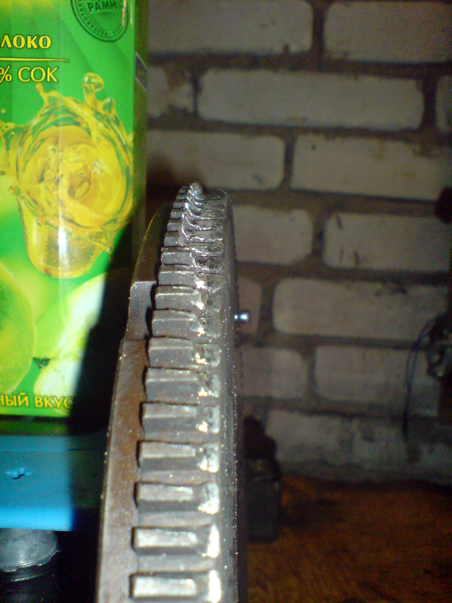

На 21083 стало срезать зубья на венце маховика. Проблемы начались этой зимой.
Симптомы: При заводке слышен звук ХРРР - стартер крутится, а маховик нет, посмотрели на маховик, некоторые участки маховика со срезанными зубьями. Если ключом немного провернуть маховик, то какое-то время крутит а потом снова хррр.
Думали, что время маховику пришло и поменял на новый. Думал, что зубья могло срезать если бендикс не выходит из зацепления с маховиком. Взял новый стартер с отцовской 99ой. Первые несколько недель все было нормально, однако заводилась с каким-то металлическим звуком (думал притирается маховик).
Но вот буквально несколько дней назад снова появился этот звук (xpppp) при заводке и маховик не крутится. Смотрю, а на маховике опять в некоторых местах зубья сбиты! Маховик новый стоит!
Не знаю даже, что и смотреть!
Мой старый стартер сейчас исправно трудится на другой машине.
В чем может быть проблема??

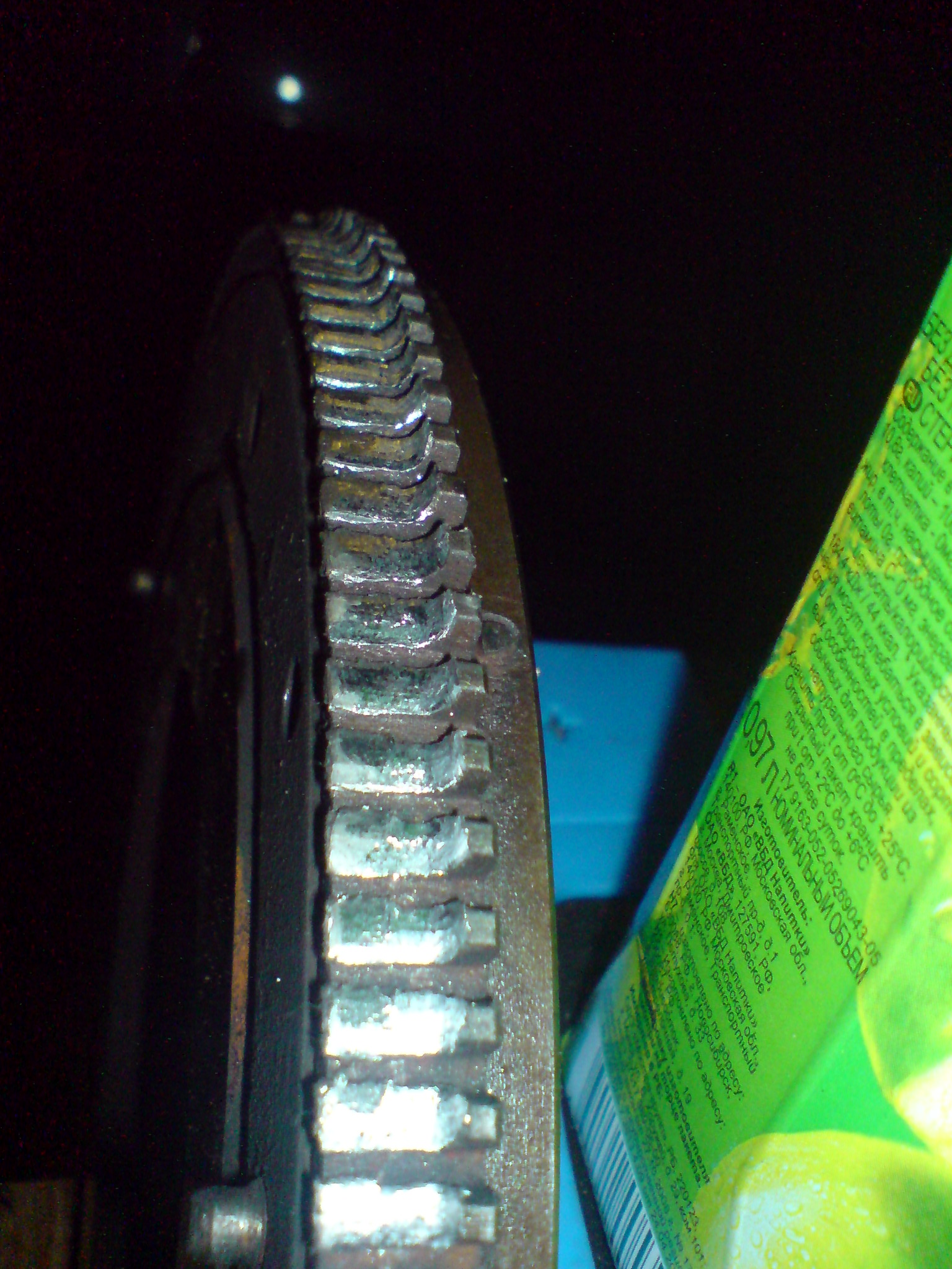

Судя повсему я не одинок, покрайней мере думаю так, маленькая предыстория: а/м 2108 начался хороктерный скрежет, но буквально секундный, затем тупое жужание, т.е. стартер крутит но не цепляет. Произвёл замену стартера (произвести осмотр зубъев не было возможности), вроде всё норм стало, но так же раз в 20 раз проскакивало жужжание, но сразу же схватывало. На новом стартере "Кварц" проездил буквально месяц, утром (когда надо было ехать по делам (26.01 время 7 утра) завожу, опять жужжание без позывов на схватываение (на конуне даже позывов на данную новость не было), плюнул пошёл спать. Машина стоит во дворе, возможности дотащить до гаража не было, в итоге чтобы не мучиться взял новый стартер "Промо". В полевых условиях произвёл замену (28.01, холодно однако валяться в снегу), но почти сразу получил болт! (стартер проверяли в магазе - работал, врятли при первом же старте он скончался). Опять жужжание, но спустя 5-7 попыток произашёл запуск. Спустя час завёлся без проблем, поездил по делам, сегодня утром завёлся с секундным жужжанием, но всё же схватился. Заправлялся затем на BP, глушил... увы завестись уже не смог, тупо сидел слушал жужжание, благо нашёл из всей толпы тазовода, помог дёрнуть, завёлся сразу. До работы доехал, заглушил, завестись уже не смог.
А теперь Уважаемые знатоки вопрос! Возможна ли замена втулки не снимая карабас, можно ли туда подлезть (первый раз с этим сталкиваюсь, не знаю мат. часть.) ? Решит ли замена втулки эту проблему если зубья на венце немного подъедены ? Каким образом втулка может кушать зубья ? Возможна ли замена самого венца маховика без замены маховика в сборе ( т.к. он облегчён, будет жаль выкидывать ) ?

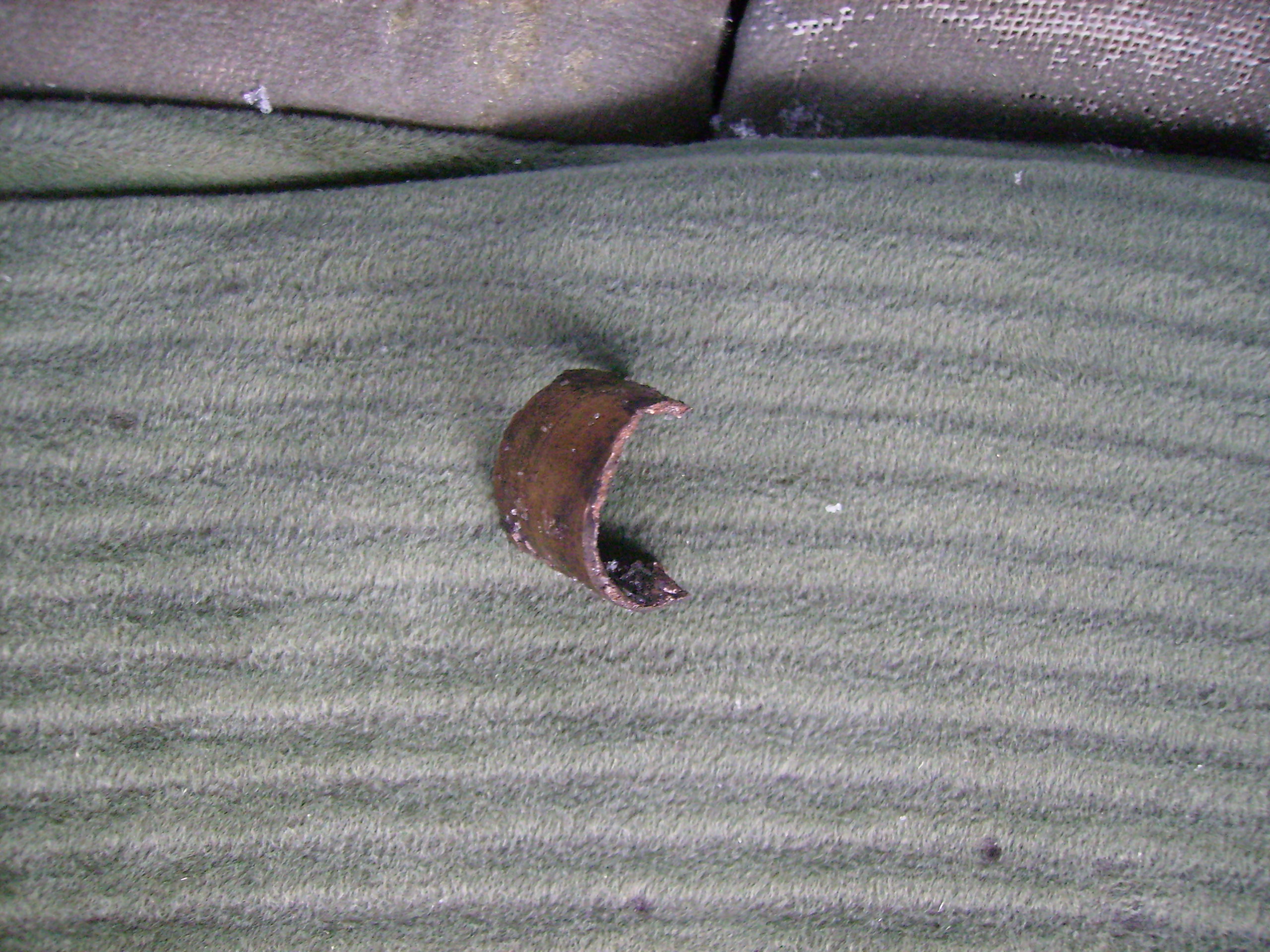

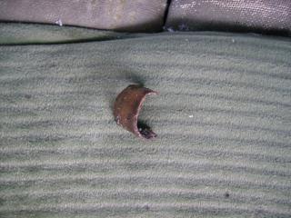

В общем сегодня заменил эту втулку. Пока все нормально, крутит хорошо, металлического звука нет. Правда машина не заводится )) завтра разберусь с этим.
Вот что из себя представляла старая втулка...

#18 autospec111
autospec111
  • 347 сообщений
  • Город:Россия
  • Авто:5
Отправлено 31 January 2010 - 12:54
ну вот она и истина) забавная втулка)
#19 Mrak
Mrak
  • 30 сообщений
  • Город:МО. г.Жуковский
  • Авто:Ваз 2113
Отправлено 31 January 2010 - 19:34
увы, в моей ситуации оказалось всё немного серьёзней (по крайней мере по временным рамкам). Как итог заменили венец маховика (снятый со штатного) + сальник колена (60р). На моё большое удивление втулка оказалась живее живых.( старый стартер ушёл в закрома родины) Фото венца прилагается.
