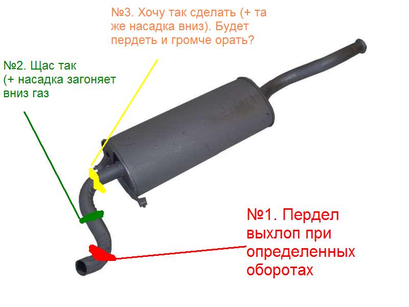

Сорри админы я эту тему создавал но потерял её и поэтому заново создам. Суть вопроса: хочу отпилить глушитель еще чтоб более менее цивильно было, но мучает вопрос будет ли пердеть?
Было уже 2 этапа (они прилагаются на фото, + там же 3 этап который я хочу (оранжевым отмечен)
1) Этап?1 - отрезал на изгибе и на выходе получилось суженное чуть овальное отверстие. Несказать что намного но стала громче работать и пердеть отчетливо при сбросе газа и при троганьи громче рычала машины. И ко всему двиг душился изза этого.
2) Этап?2 - сейчас так Отрезано прилично до 2го изгиба (помечено зеленым) и насадка на него сракерская (которая вниз сгоняет газ чтоб бампер не запороть). Не пердит работает как сток но не нравится что выхлоп непонятно куда в низ идет и все равно на бампер попадает.
3) Этам ?3 . - хочу отпилить там (желтым) и ту же насадку на бампер попадать не будет и выхлоп чётко вниз и назад должен идти . Пилить буду до 1го изгиба на прямой но далеко не под корень. Мучает вопрос станет ли громче работать машина изза этого? Кстати глушитель какой т кооператив а неоригинал и до 1 изгиба труба чуть подлинее раза в 1,3-1,5 чем в оригенале. Заранее спасибо за ответы.

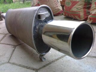

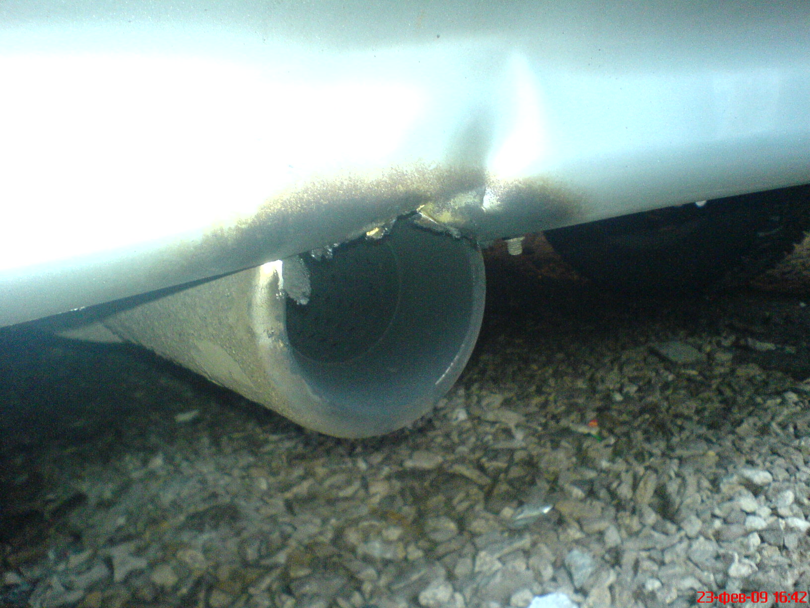

Этот кусок трубы, что ты хочешь отпилить, пустой, удлиннён исключительно для вывода под бампер у Самар-2 (13,14) !
В остальном это такой-же глушак как и у Самар-1 (08,09) !!!
Пердеть ничего не будет, просто выхлоп будет задевать кромку бампера, отсюда и иллюзия изменения звука !!! )))
Результат будет такой
Можно наварить насадку, вставить кусок трубы, к примеру, прям в глушак и слегка выгнуть к земле, чтоб бампер на задевало и не плавило !!!
(на первой фотке Ультер Спорт серии Комфорт, на второй стоковый глушак с наваренной насадкой)

Спасибо! Нет, вариант чтоб бампер не задевало и не плавило уже есть, невидимый снаружи. Меня только отговаривали что изза изменения длины громче станет тока поэтому я спросил...
+1
Сам езжу с пофаченым болгаркой года полтора уже, ни какой вони в салоне нету от такого "обрезания"))))

Ясно. Если пердеть и громче орать не станет то вопрос закрыт всем спасибо... Вонь в салоне это сказки (помню насадка слетела где то и дым из фонарей даже шел всмысле выхлоп))но не воняло)
А пилитл и буду пилить как раз так чтоб небыло глушителя видно. поэтому не буду насадку круглую приваривать.
от себя добавлю что на самом изгибе нельзя пилить тогда отверстие с узится и действытльно пердеть будет.
