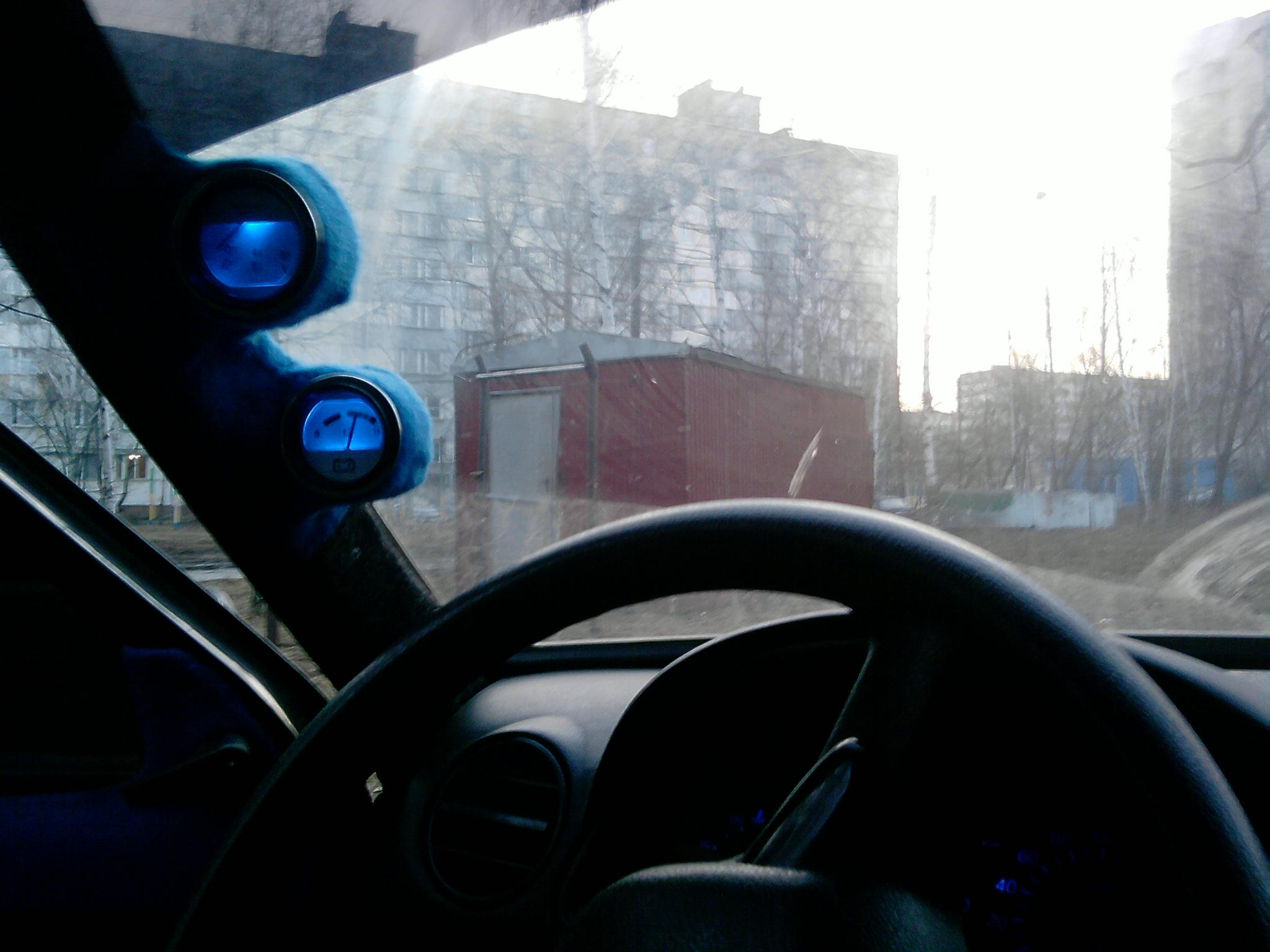

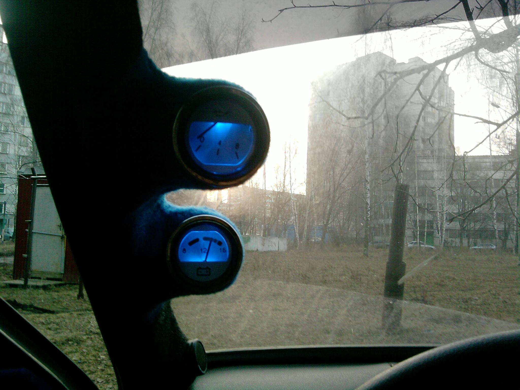

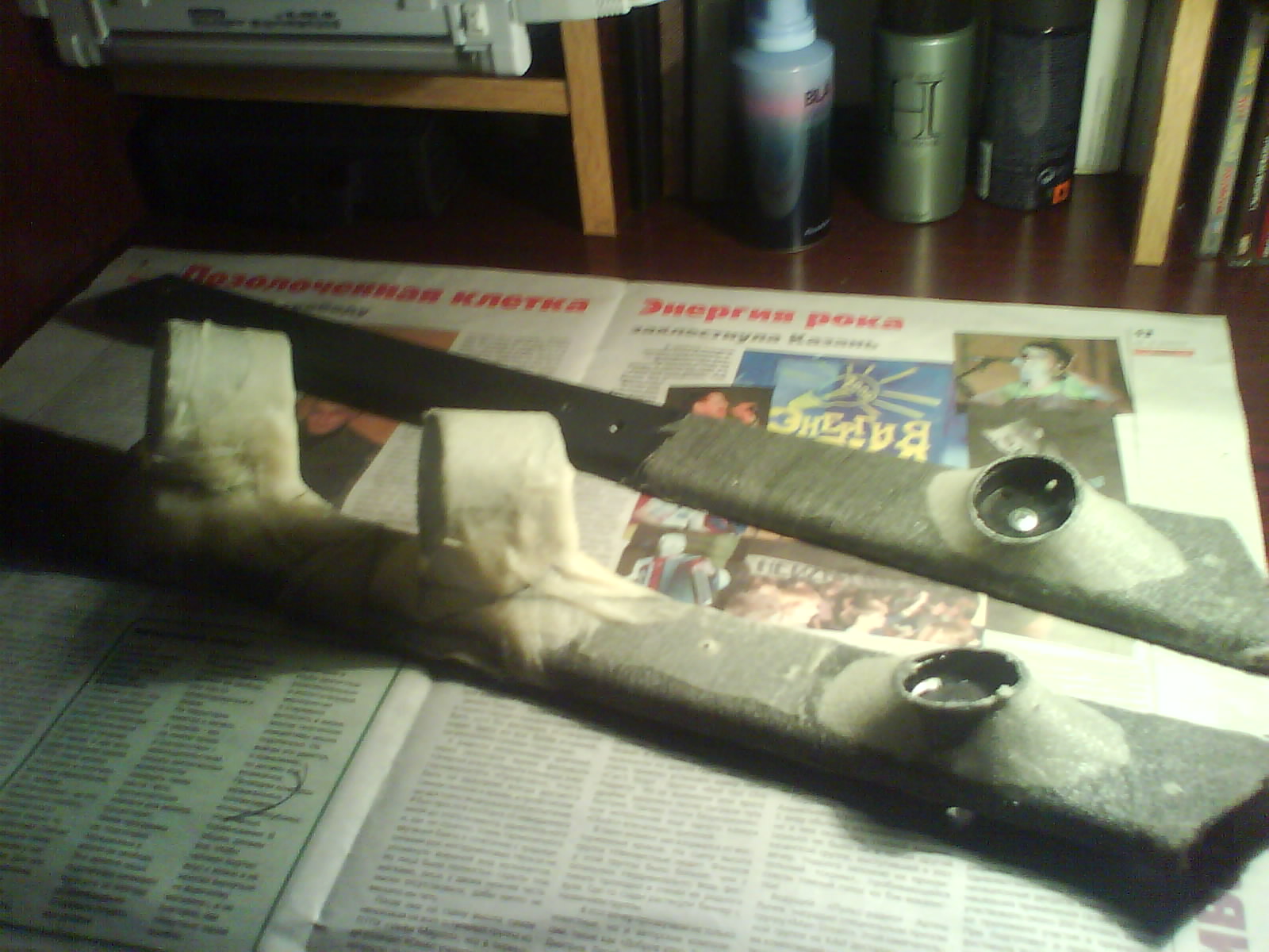

Вот как у меня на прошлой окушке выглядели подиумы на стойке.
Вообще первый раз имел дело с эпоксидкой, так что немного кривовато получилось)
не судите строго)
