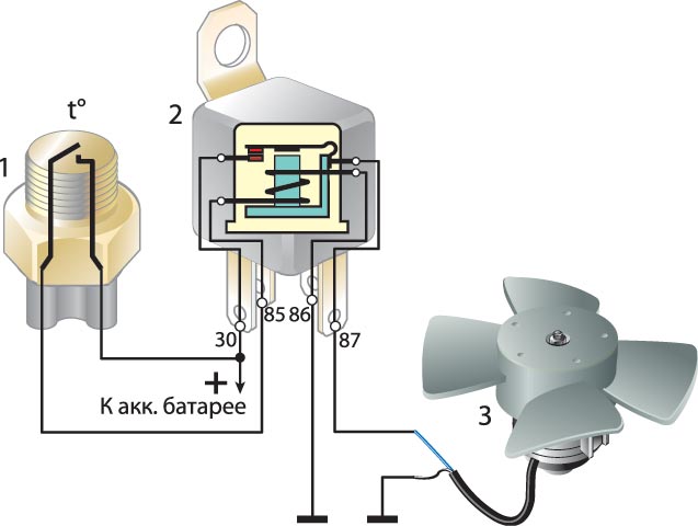

Вот

Вот
того родственник... cs.gif не очень понял конечно...но как определить на датчике где + а где -, или без разницы? и 2 нижних контакта на минус или куда???
#8 BenZin
BenZin
  • 2002 сообщений
  • Город:Москва СЗАО
Отправлено 04 January 2010 - 11:28
Это же вроде стандартная схема реле вентилятора на ИНЖ.
Там на реле написано что есть что
на датчике без разницы, он при нагреве замыкается просто не зависимо от полярности.

Отправлено 05 January 2010 - 12:27
Не сбивайте бестолкового с толку. smile.gif Это карбовая схема, грамотная. Делай по ней, единственно, плюс к акб подключай через предохранитель на 30а.

а можно ли минус взять с аккума, а плюс с катушки? или это бред? просто в подкапотной электрике не оч шарю... помогите плиз, срочно надо!
Афтар.у тебя весь кузов это минус! С катушки можно взять тока напругу для релюхи. Подключишь сам вентилятор и будет шашлык cn.gif Вобщем берешь обычную релюху и напрямую с аккумулятора тянешь провод к контактам 85 и 30........в разрыв провода ставишь сасиску с предохранителем на 15 ампер............от контакта 86 тянешь провод на датчик, а от 86 - на вентилятор. Оставшийся разьем на датчике кидаешь на корпус......

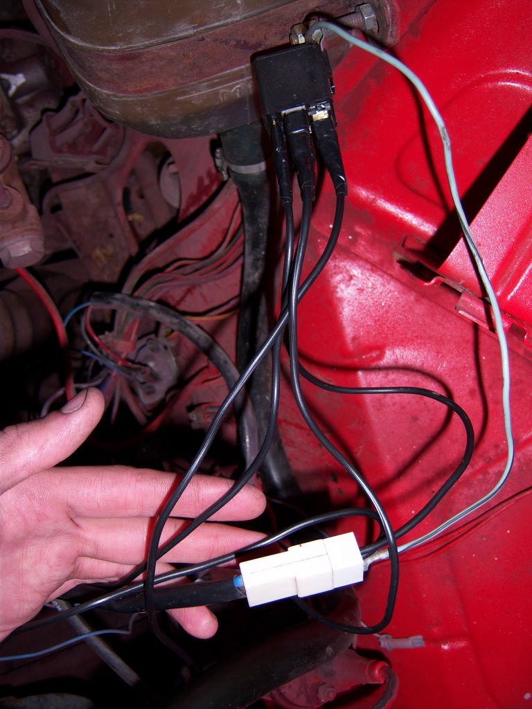

в общем сегодня все собрал и все работает. Огромное спасибо за это товарисчу Падонище smile.gif собрал по его схеме, только пока предохранитель не поставил, т.к. в магазе не было, на днях заинсталю. При сборке забыл "-", вследствии чего пришлось 3 раза машину греть до 93-95 гр. пока не проверил схему... Теперь работает отлично, проверял оба варианта: 1-не реагирующий на зажигание(работает до порога отключения, даже если машина заглушена); 2-реагирующий на зажигание(вентилятор отрубается вместе с зажиганием, независимо от температуры)
получилось вот так
это пока черновой вариант, реле буду на нормальное место вешать и минус хороший делать. С проводами немного прогадали...полтора квадрата маловато по моему...по сравнению с проводами от самого вентилятора, он щюпленький какой то))со временем может переделаю на более толстый.
