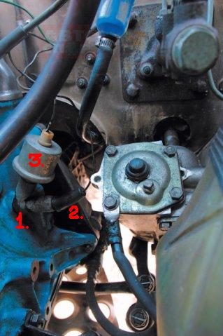

Возьми две тазовские книжки 06, 08, и смотри по схеме 06 куда какой провод с датчика идёт, и проведи у себя так же. Что касаеться 06 датчика давления масла, понадобиться тройник - одной стороной он вкручиваеться в блок, далее остаёться два отверстия в нижнее вкручиваеться твой старый датчик(для лампочки АСДМ), а в верхнее отверстие вкручиватеться 06 датчик указателя давления он нужен для стрелочного показания.
1.Тройник 2106
2.Датчик на лампочку.
3.Датчик стрелочного покозания.
#8
Отправлено 02 January 2010 - 21:01
1.Тройник 2106
Всё ето купил) это вворачивать нада в гбц??? или БЦ? о_О
