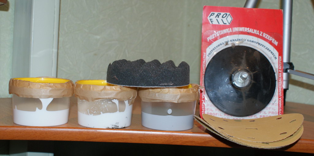

а пока,чо по деньгам-
диск для дрели(липучка)-150руб.
шкурка 3М круги-180,400,600 (по 2шт.) 20руб.х 6шт.
липучка полировочная (средней мягкости)-150руб.
полироль 3М 74,45,76(по 100г.) - 150руб.х 3
итого-850руб.(на заметку-стёкла про шпорт в наличии минимум 1150руб. нашел!)
брал всё в ЮП. на самом деле,если походить,поискать,можно и в меньшую сумму уложиться!
полироль брал в крытом здании(от входа направо,до конца,и налево до конца-магазин красок,вот только у них во всём ЮП на развес.)
вечером,если всё получится окэ,выложу фото фар.

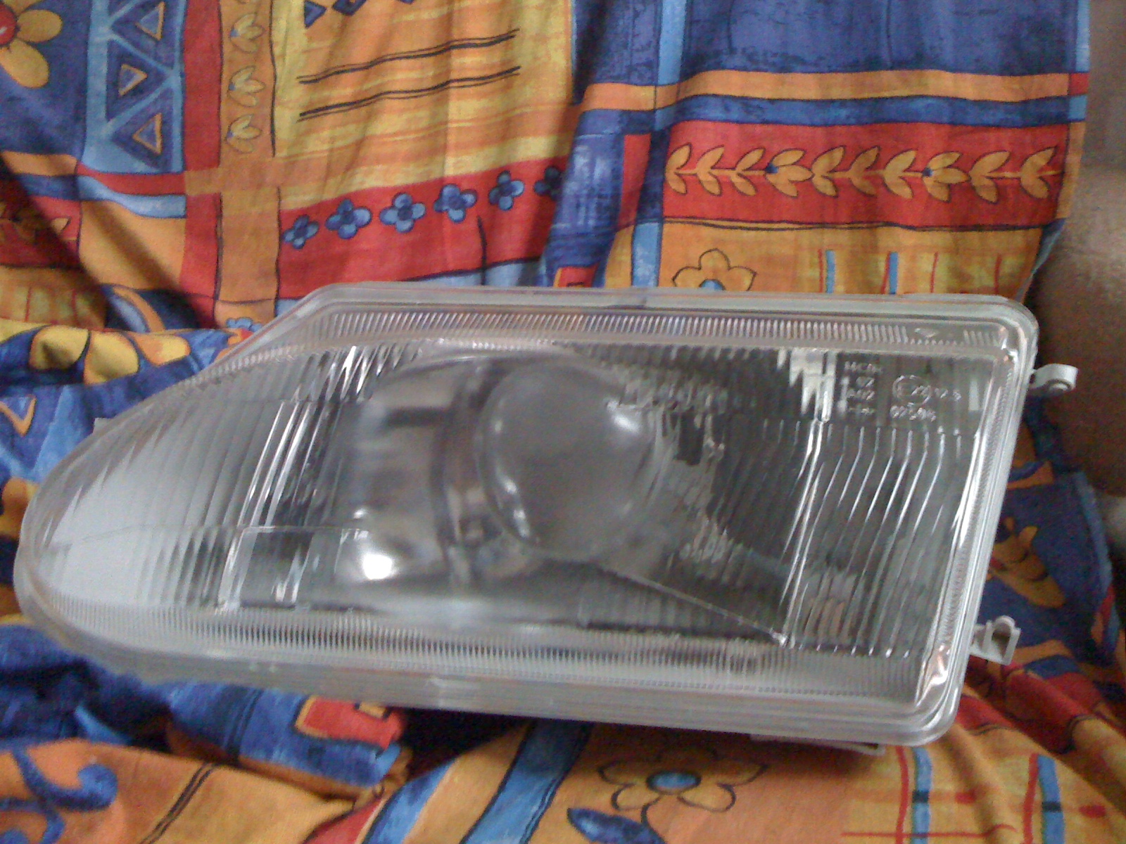

#20 Dbaggio
Dbaggio
  • 135 сообщений
  • Город:москва
  • Авто:2114
Отправлено 08 January 2010 - 11:54
как то так ..стекло еще недоконца отполировано
