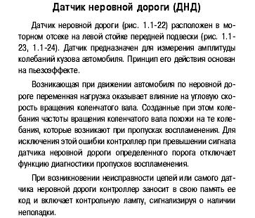

на калину ставят датчик неровности дороги - это для тормозов или для чего?
Это для двигателя, чтоб тряску ошибочно не считал за детонацию,
Кстати интересно подмеченно... Почему подобные датчики с АБС не используют, ведь всем известно, что на ухабистой дороге АБС вообще не тормозит... Т.к. в полете колесо очень легко блокируется...
#16 blackboris
Отправлено 05 February 2008 - 02:39
посидел на форуме владельцев калины, почитал про неисправности, многие жалуются именно на вакуумник, постоянно приходится ездить меня по гарантии.
З.Ы. калиноводы вообще какие-то неадекватные. если человек создал тему и расписал свои проблемы с новой калиной с пробегом меньше 15тыс км, от него требуют предъявить копию птс в доказательство, что он владелец калины, если не предъявляет, тема закрывается и пользователь отправляется в баню. в другой теме девушка расписала своё недовольство калиной, и заявила что возвращает её в салон потому что ей по гарантии не могут устранить проблемы с электрикой, за полученные назад деньги + кредит возьмёт гетц с автоматом, на неё набросились как на врага народа и через два дня тему удалили.
вот
