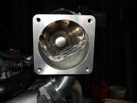

#17 sharky
Отправлено 13 October 2009 - 14:45
Как раз на чеховской сотке и есть подобие фуллрейса
А гуглить лучше так http://images.google...h...oq=&start=0

#19 2bad4u
2bad4u
    наглая сволочъ
  • 5860 сообщений
  • Авто:отсутствует...
Отправлено 13 October 2009 - 15:08
чтото неясное внутри творится... фланец понравился.
#20 GOI
GOI
    Помогалка
  • 950 сообщений
  • Город:Сык - Йошка
Отправлено 13 October 2009 - 15:15
Типо сглаженных дудок внутри.
