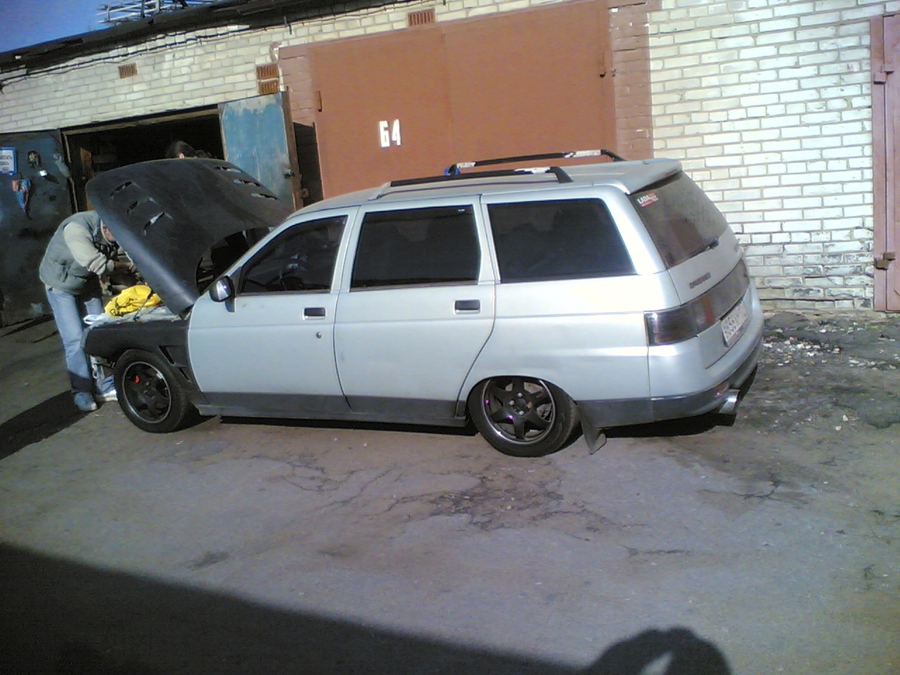

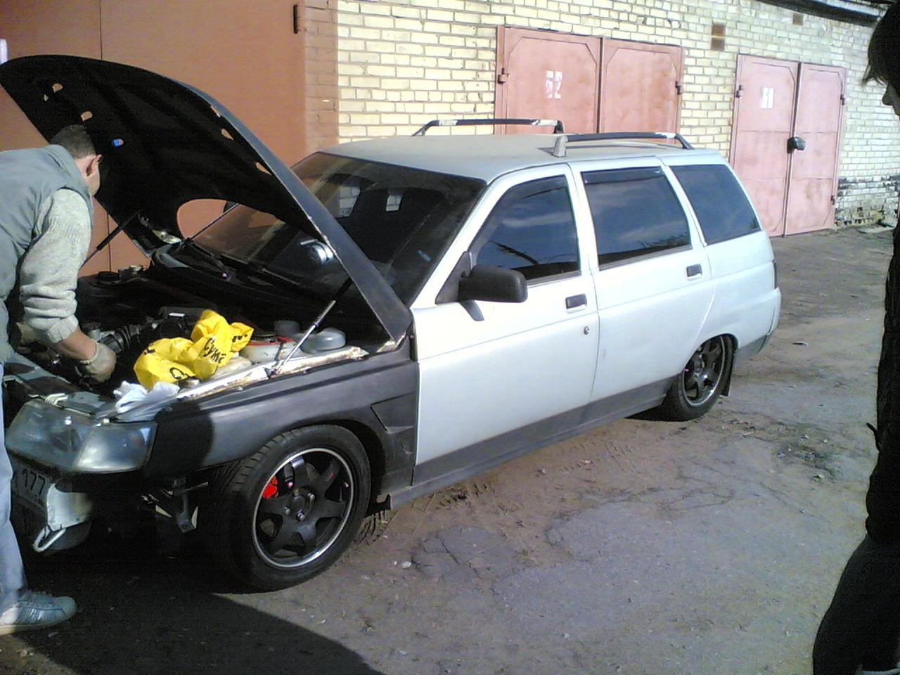

а вообще мне понравилось как у КИНДЕРА на 2111 и комфортно работает, и низко... там торгмаши вроде на эйбахах.

В теме Самар одна фотка есть,когда он к тебе приезжал настраиваться...дык там низкая она мне показалась ! И это на Эйбахах ! blink.gif

ну эт да в гости в вых заезжал... ну да вот она и низкая и рабочая,... адовые повороты с кочками итп проходит очень хорошо. ну мне понравилось... какие ебачи там стоят точно не знаю, это у Василия спрашивать или у Антохи-ЛИСа...

Да..На машине Киндера ставил подвеску я..
Получилось действительно довольно комфортно..аж самому понравилась..
Установлены торгмаши(изначально полапав их руками первая мысл пробежалал что слишком мягкая морда) и айбахи..пиленны на вроде как...2 и 4 соответсвенно витка...
Но не забывайте что самаар и десятка..эт осервершенно разные авто..имеется виду расположение кузова относительно подвески..и у десятке при занижении получается более рабоаая подвеска,нежели у зубилы...и занизить ее изначально можно ниже чем забилу...
