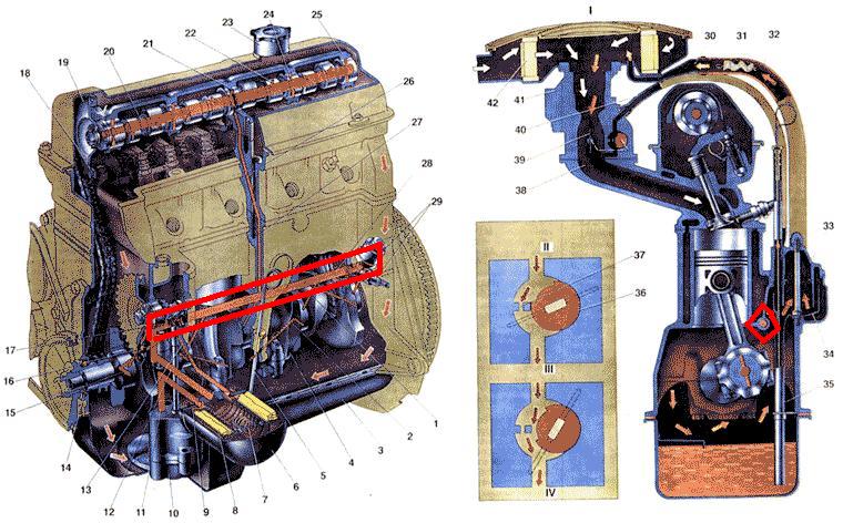

#7 KONFUZZ
KONFUZZ
    красный кирпичист
  • 454 сообщений
  • Город:из ниоткуда в никуда
  • Авто:VW Golf Mk2
Отправлено 06 October 2007 - 20:31
врезал в маслянный канал тот что от насоса до датчика идет... по тому же принципу что и на 2112... только насос советую срезу переделать... иначе в ГБЦ глолдание будет
вот та магистраль (отмечена красным) в которую врезаются... сами не пытайтесь пробьете не дай бог до юбки охл. блок на выброс
