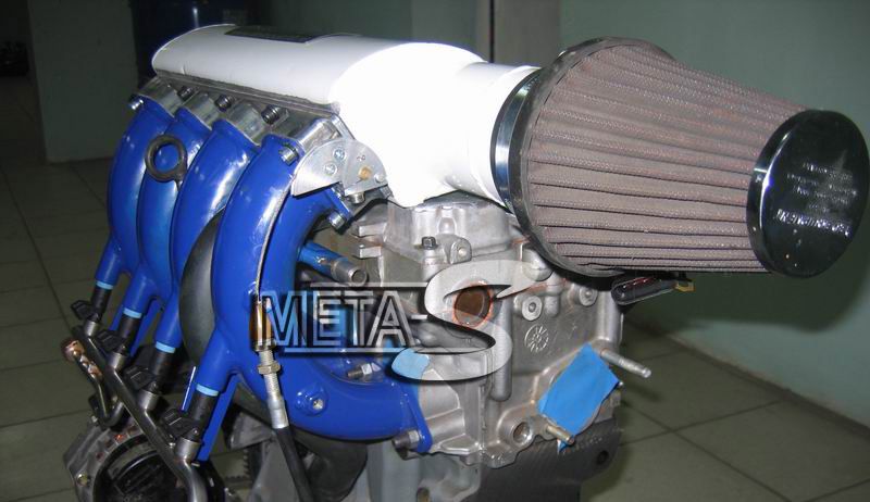

Отправлено 05 October 2009 - 21:59
сделай мне.типа такого можешь только без дросселей

Отправлено 05 October 2009 - 22:09
могу типа такой, тока если нужно конечно - каналы по всей длине на конус, объем поболее, горлышко, задняя часть круглая. длина любая)
тим80 ресс конечно хороший, но длина там такая зачем и под что?

Отправлено 05 October 2009 - 22:14
я так понял все стальное и наверное тяжелый.Не отвалится? если будет такой только оканчивается не рессивером а фланцем под левиновские заслонки.И все немного покороче. http://www.bgsoflex.com/intakeln.html зависимость длины впуска и оборотов
я например делаю рессы из нержи. ничего не тяжелое и не отваливается) покароче эт смотря под что и зачем . . . можно конечно делать и из алюмма, но смысл? ценник растет в космац((( вон у проффа норм рессы стоют от 20р.
пс. а что, тим 80 из чегото другова сделан? помоему он тупо из черняги и покрашен . . .
