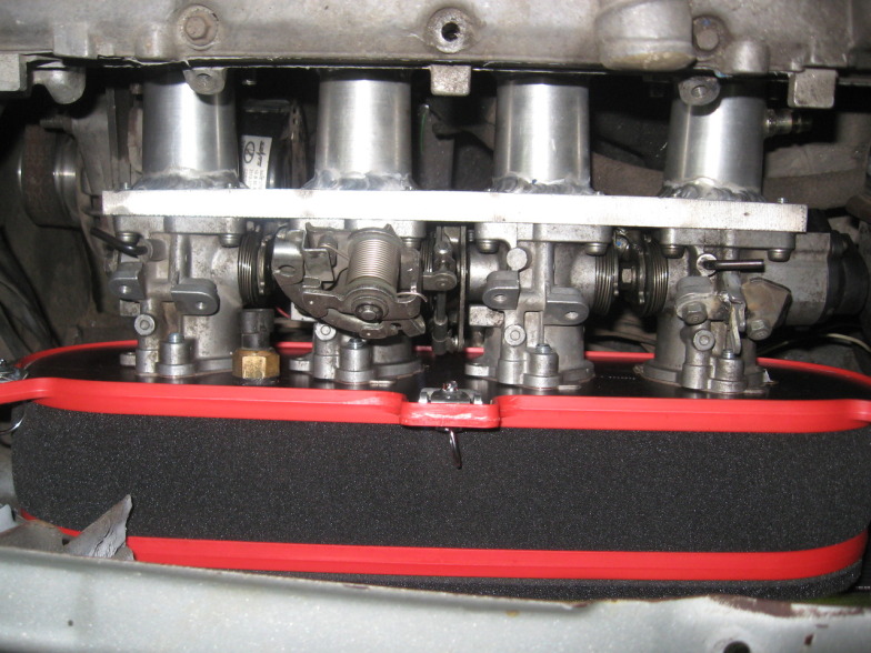

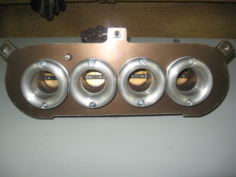

Спешл для момента и лошадей
Сообщение отредактировал MIHAIL SVETLOV: 01 October 2009 - 20:49
