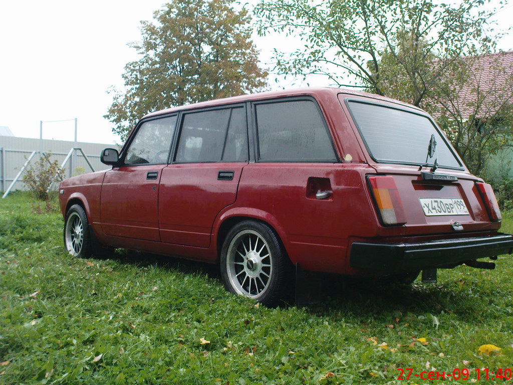

День добрый соратники.
Закончил я с подвеской, а в частности поставил пружины по кругу от газ-24, эффект шик! И сбылась мечта идиота, поставил 15 диски, естественно б\у. Всё нормально отбалансировали, на скорости не дизбалансит. При езде маленько ведёт в право, но при торможении начинает больше уводить. До колёс менял рулевые тяги и был на стоковых 13-ках. Спросил у шиномонтажника, есть ли разница на 13ых дисках сход-развал делать или на 15ых, говорит, пох ваще. Вот думаю повторно ехать на сход развал.
Есть ли смысл?
Какие будут ещё варианты?

давление в шинах проверь на всяк случай еще раз )

Валантёр, увод вправо может быть вызван в частности уклоном дороги от центра к обочине, возможно в дело вмешивается и новые колеса (как у тебя с вылетом?). Хитрые спецы на сход-развале, чтоб уйти от этого явления играют миллиметрами схода правого колеса.
Это только небольшая зацепка, в поиске истинной причины, факторов естественно больше. Удачи! wink.gif

Рекомендуют делать сход -развал на новых колесных дисков! И шиномонтажник не может знать всей сути!

ты же менял пружины,полюбому делай сход развал.

пружины по идее не влияют а вот меняные рулевки это факт - менял рулевки - делай развал!
офф диски красивые
офф2 акуратный сарай.

Вылет насколько помню ЕТ20. При торможении уводит ещё больше вправо(с тормозами всё в порядке)

Насколько помню на классике после амены пружин не надо делать сход развал, а вот на зубилах наоборот.

Рулевые поменял задолго до дисков и пружин исделал сход развал. И та стоковых 13-ых было всё в поряде.
В общем уже очень много знакомых сказало, что после установки таких дисков сход развал обязателен. Значит первым делом на сход развал. Дальше видно будет.

В норме. Да и тянет прилично, что бы думать на банальное давление в шинах.

Сделал сход-развал. Оказалось одно колесо +30, а второе -30. Теперь начало немного влево уводить, но при торможении идёт как вкопанная. Вот теперь не знаю на что грешить. Передняя резина новая. Направленная - местами не поменять, если только с задом. Может быть это всего лишь колея. Будем разбираться.

Валантер, попробуй проехаться в одиночку, а потом с пассажиром на переднем сиденье, приглядись какой эффект получишь. Опять же сметливый развальщик, берет это в расчет и не стремиться выставить разницу в значениях в ноль. Отпишись о результатах, как проведешь такой мини тест.
И ещё, с задним мостом все нормально, в ямы не влетал?

С мостом всё в поряде. В ямы не влетал, да и сам он почти новый, всего пару лет ему, был менян, выл.
На счёт одному и вдвоём, попробуем. О результатах отпишу.

Валантёр, у меня такая фигня была,меняй колеса местами
У меня это было из-за того,что резина оказалась немного зажевана

Вот в том то и дело, что передняя резина практически новая. Но как вариант например, тоже можно попробовать)

чувак забей))у всех так я када поставил 15 тоже так было..и развал делал...все равно))
просто резина широкая паэтому ....на 225 какой нить прокатилсяб....ваще жесть

Да я уже тоже отчаялся. Ездил на бмв, ширина была 235 на низком профиле, было просто пестец. А У брата на вольво 225 на высоком профиле просто класс, колеи практически не чувствуется.

В общем тему закрываем.
Всё нормально.
*Ушёл учиться ездить по колее*
