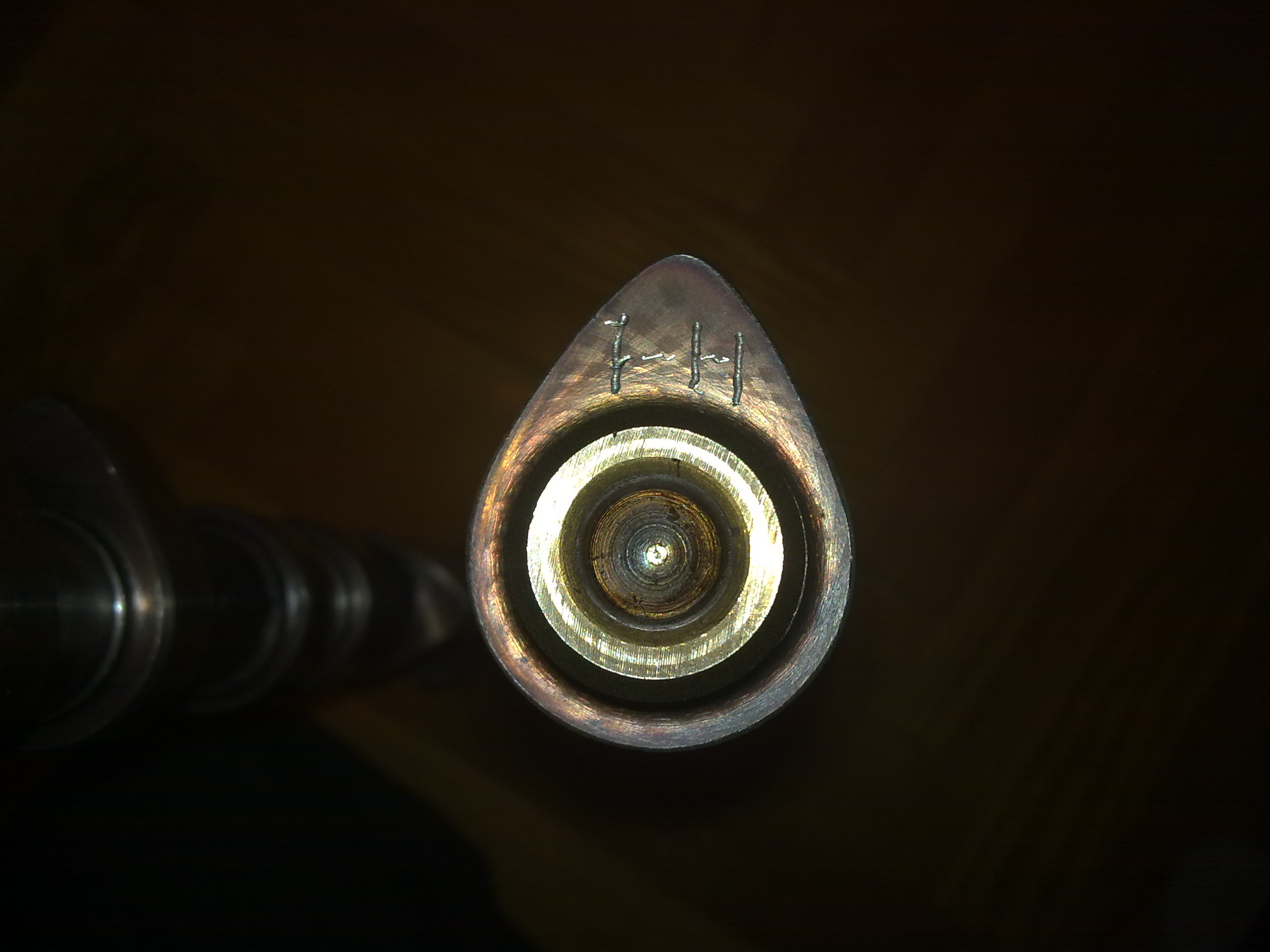

Заказал на мета-с вот это http://meta-s.ru/product_912.html
А пришло вот что:
в мете утверждают что это последняя партия стольникова этого лета полнобазные 9,8 с 306 фазой...
А вы верите что это стольников? ктонибудь чтонибудь подобное в его продукции наблюдал? или меня круто кинули... лично я в шоке О_о
Очень хотелось бы узнать точное происходение данного чуда

ээм, друг, шляпа какаято.

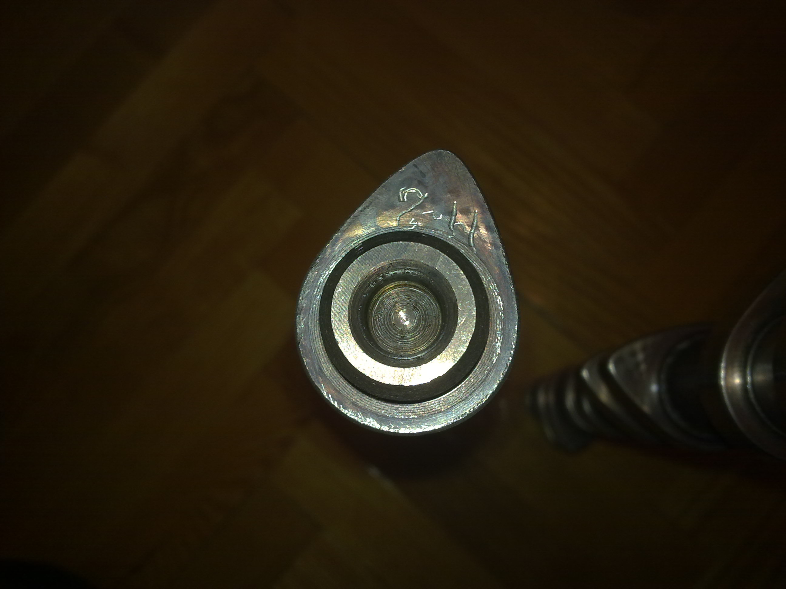

у меня стольник 9.8 на фото справа.
по теме, у стольникова сейчас валы новой серии и 9.8 и 10.5. вроде как они полнобазные в то время как раньше были с базой 29 а 10.5 даже с базой 28 встречались.
кстати померий подъем, интересно какой он?
вообще метас норм контора, кидать тебя никто не будет. скорее все это и есть стольник нового образца, но лично я бы посоветовал послать обратно и попросить стольника старого образца.
может это и последняя партия, но что-то не верится что у стольникова такой овощной профиль, да и фаза у этих валом наверн уже заявленной

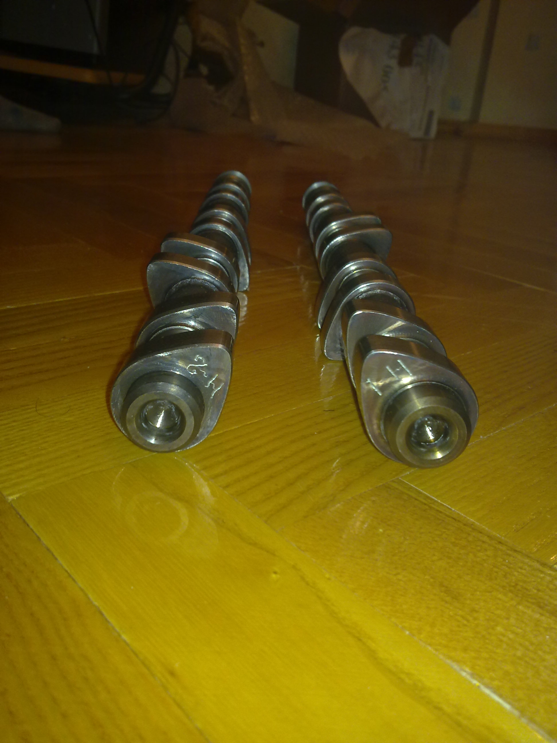

Вобщем при установке выяснилось что на этих валах даже 300 градусов нет.Человек поехал и купил другие валы.

САШ, а Вы при каком зазоре мерили? Или мерили на машине?

Чювак на этих валах сам до нас доехал, Стоят гидрики прокаченые.начяли выстовлять фазы а там 230-240 градусов.
Парень поехал и купил другие валы(от Колобка)на них померели,порядка 305 градусов.Щяс непомню.Просто особо не заморачивался.На типа Стольниковых валах подемчик не хилый был.
