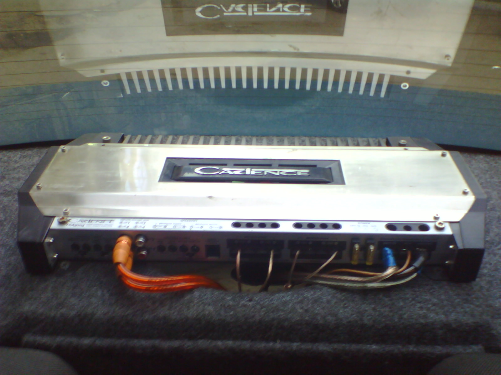

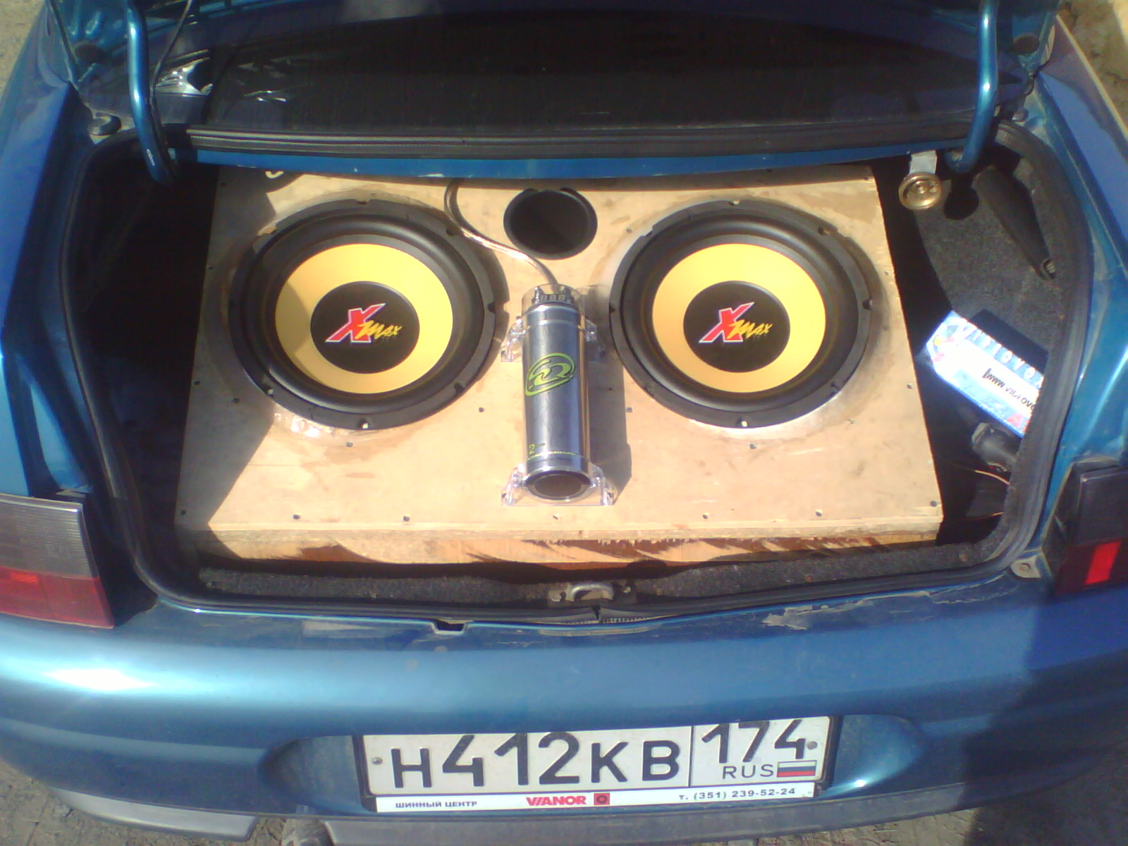

Кароч вот багажник и усилок! Это десятка)
Далее собираюсь сделать подсветку, по контуру багажника и вокруг динамиков, и конешно пару стробоскопов поставить, ну это уже другой разговор.... А ну всё руки не доходят об тянуть его)))
Ох народ вы меня такими ценами просто пугаите!!! Я думаю не надо покупать в магазине у продавца усилки и динамики!!! Лучше найти человека который продаст со склада всё что нужно, экономия огромная!!!
Вот пример: Один мой саб стоит 4000р где-то(интернет магазин), я купил за 3000 оба!
Усилок 6500-8000, моя цена 2800р
Кондёр взял за 1500, на 2 фарада(не знаю скока стоит)
башка, блины, купола не считаются, они уже давно стоят.
Примерная мощность 400ватт ПО НОРМАЛЬНЫМ РУССКИМ ПОНЯТИЯМ!!! Ктонибудь слышал один русский киловатт в машине? Наверно если тока на соревнованиях по автозвуку)) По китайским размеркам это тыщ наверно десять))
Конешно если не жалко можно и 50 штук потратить в музыку. Так что ищите самый выгодный вариант для вас....
дешевО и сердито smile.gif ток вот усилок ты непонятно расместил...на полке...не влез в багажник? smile.gif

Ну почему то все не понимают) а мне он просто нравится, поставил его на видное место, да и чтоб на страивать было удобно....

Круто!
