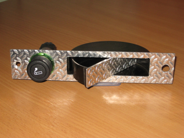

в ОБИ весной я покупал вот такого типа: IMG_0721.JPG кусок размером 200х500 мм за 900 руб.

ооо нифига себе девайс ))) а есть фото исталированого ?? РЕСПЕКТ автару
http://www.lada.cc/b...showtopic=43177
