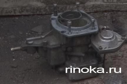

ты по фото можешь определить? Подкапывает из дифузора второй камеры.

#9 Lex99
Lex99
  • 2251 сообщений
  • Город:Подольск
  • Авто:99к
Отправлено 22 August 2009 - 20:22
ну да, он самый.
уровень проверь еще раз и жиклеры.
посмотри по мануалу озоновскому, как у них поплавковая камера с атмосферой сообщается.
