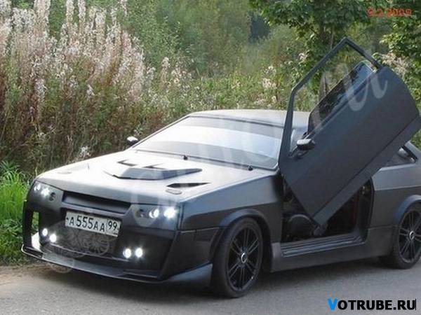

Плодим количество 2х дверных 99? Если есть руки, то болгарка, метал, сварка и работаем, работаем, работаем! Стекла можно и заказать, и из хорошего плексигласа вырезать... Народ, а вот никто из 99 сарайчик сделать не думал? Вот это будет Экслюзиффф!!!
1244147142_supervaz_21099i__www.votrube.ru_1.jpg 780 килорублей за аппарат! Ништяк моддинг?
А вообще, если по теме, то вырезаем средние стойки, покупаем накладки порогов 08, переносим стойки назад, в пороги усилители (водопроводная труба или П-образный швеллер, что под руку попадет покрепче, но не толще 4 мм стенка), берем двери 08 и ВУАЛЯ!!! Правда с окошками задними надо будет повозиться... Рамку сделать, окантовку... При желании можно и окошки открывающиеся сделать, типа как на Цивиках стареньких... Форточки.

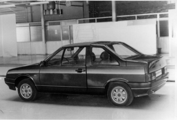

Вот еще один малоизвестный проект Самара с кузовом типа "тарга". Было несколько прототипов. Последний, который на фото год назад пошел под пресс)))
я на прошлых выходных такую на базаре в Ростове видел.. правда не знаю завод или самоделка
