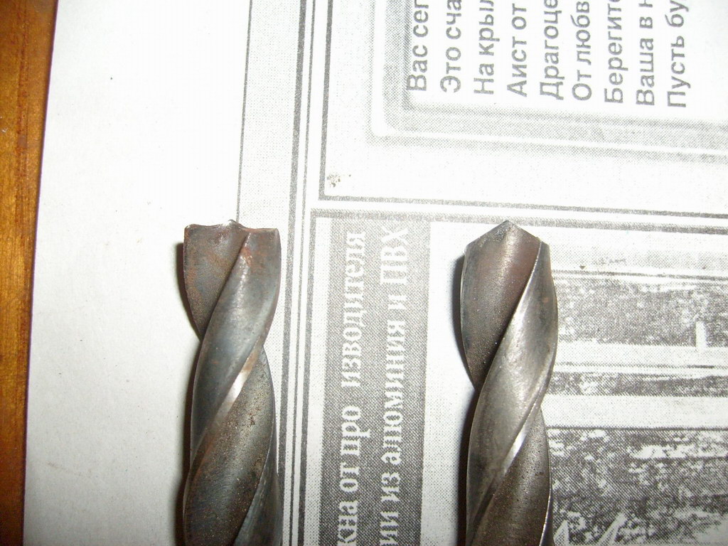

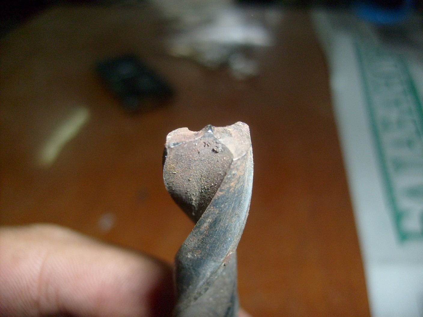

Начнем с того, как надо затачивать сверлко для высверливания сварочных точек.
Для этого вам понадобится сверло на 10
а заточить его нужно следующим образом
Для наглядности справа обычное сверло, а слева уже заточенное для высверливания точек.
Как и чем затачивал ?

Мы болгаркой затачивали ))))
Ну добавлю. Есть они готовые, продаются, но лучше не поскупиться и купить хорошее. У нас были Wurth овские сверла. Обычно вапще то пользуются сверлами 8мм и 6мм. Но в классике есть пара мест, где на 10мм надо )))

мне одного сверла хватила на всю машину, потом пришлось опять затачивать, я считаю это хорошим показателем.
ну я использовал 8 и 10, привык 10кой работать.
