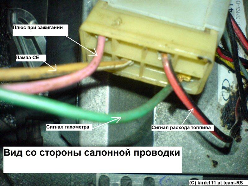

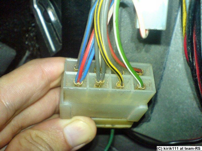

Уффффф...который день пытаюсь разобраться в этом вопросе по проводке,прочитал уже кучу статей,НО похоже я ламер в этом деле....ребят не пинайте,поясните мне,ЧТО нужно изготовить,и как изготовить...фото с тим-рс...опять же не могу понять,эти провода разноцветные соединяются в одну колодку,а откуда их выдёргивают...уффф wacko.gif

#15 X!m!k
X!m!k
  • 74 сообщений
  • Город:Мск, Чертаново - Жел-дор
  • Авто:21083 16вэ, Das Auto B5+
Отправлено 12 July 2009 - 18:42
Я тож пока фоту с Тима не увидел, ниче не понимал..
Вообщем тот который на фотке грязный (папа) изготавливается самостоятельно, тот который чистый (мама) есть на жгуте проводки инжевой. Для работы всего этого кроилова реально надо только розовый (+ при зажигании) соеденить с замком.
Разъем этот в автозапчастях продается.

#16 Bezbamperov
Bezbamperov
    прянег ГФК
  • 3657 сообщений
  • Город:Тула
  • Авто:21083 1200S
Отправлено 12 July 2009 - 19:04
Так...начинаю вкуривать по-немногу.Значит такой разъём у меня есть(его можно выдернуть с салонной проводки 2112 которую я прихватил с одной разобранной машинки)На жгуте мама есть,так это я помню,теперь по самодельному папе...вот беру я эту колодку 8-ми контактную и должен туда подключить ряд проводов,откуда мне их вытащить,они ведь,как я понимаю,где-то собраны ?

#17 X!m!k
X!m!k
  • 74 сообщений
Отправлено 12 July 2009 - 19:14
Во, раз колодка папа есть отлично. срезаешь его с кусками проводов с проводки с 2112. вставляешь в колодку мама, а болтающиеся провода это и будет + на зажигание, тахо и т.д.

#18 Bezbamperov
Bezbamperov
    прянег ГФК
  • 3657 сообщений
  • Город:Тула
  • Авто:21083 1200S
Отправлено 12 July 2009 - 19:19
Так,значит эти провода,которые я должен обжать и объединить в колодку,они у меня находятся гдето под торпедой моей)

#19 X!m!k
X!m!k
  • 74 сообщений
Отправлено 12 July 2009 - 19:25
Не, у тебя на низкой торпеде их нет=) Вот на срезанной с 2112 колодке папа оставляешь провода (можно только "розовый") такой длины чтоб хватило до замка зажигания. По месту смотришь + на замке зажигания и прикручиваешь туда соплю со срезанной колодки папа, а саму ее соответственно втыкаешь в маму на твоей свежепроложенной инжевой проводке.
З.Ы. может у меня одного так, но во всех статьях нигде не было написано что надо поменять еще и шкив привода ГРМ, тот что на колене на шкив от 2112... а поменять надо=)

#20 Bezbamperov
Bezbamperov
    прянег ГФК
  • 3657 сообщений
  • Город:Тула
  • Авто:21083 1200S
Отправлено 12 July 2009 - 19:32
Торпеда высокая,про шкив помню(уже лежит)
Так уточню,на замке зажигания у меня короткий папа и мама,которая уходит под торпеду.правильно?От папы самодельного веду розовый,довожу до замка зажигания,и как понимаю,нужно воткнуть в колодку,какую именно(либо соединить с проводом,то каким?)
