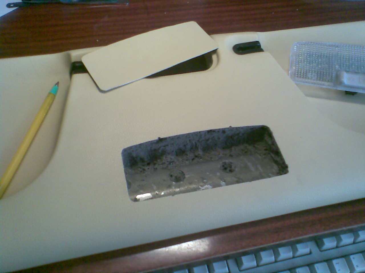

Итак процесс:

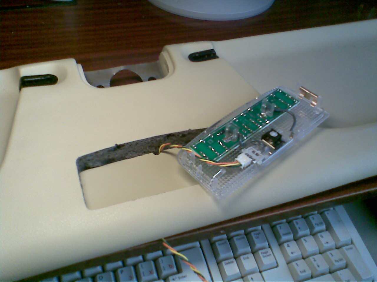

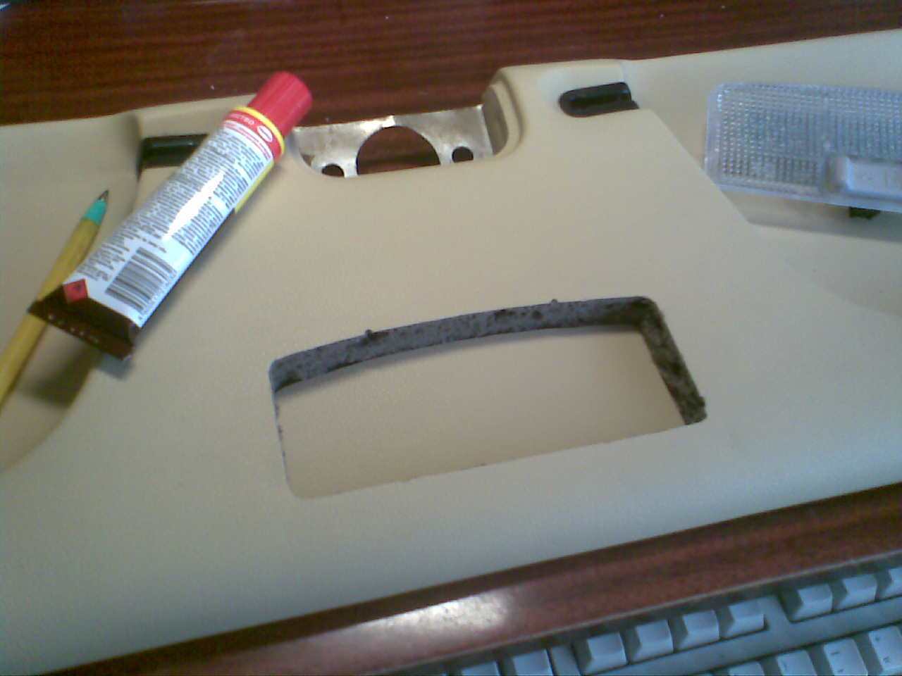

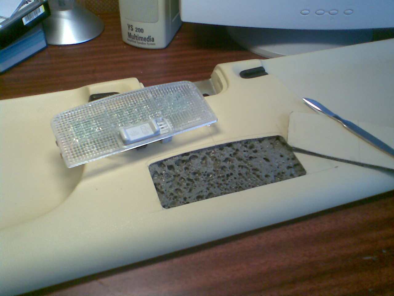

1. Снимаем накладку потолка и аккуратно вырезаем будущее "дупло" под светильник
2. Вычищаем весь пористый материал
3. Приклеиваем то, что вырезали (чтоб на просвет плафон не был серым)
4. Тащим проводку
5. Ставим сам плафон... (подгоняем по месту. Возможно придется подрезать торчащие из плафона стойки)

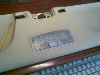

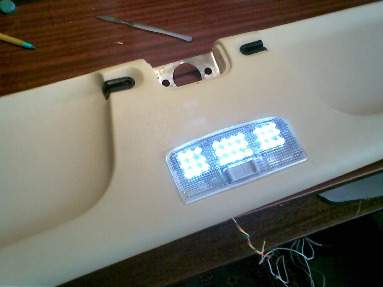

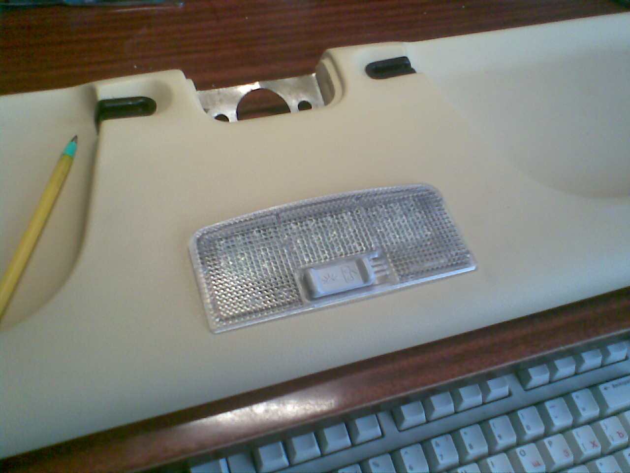

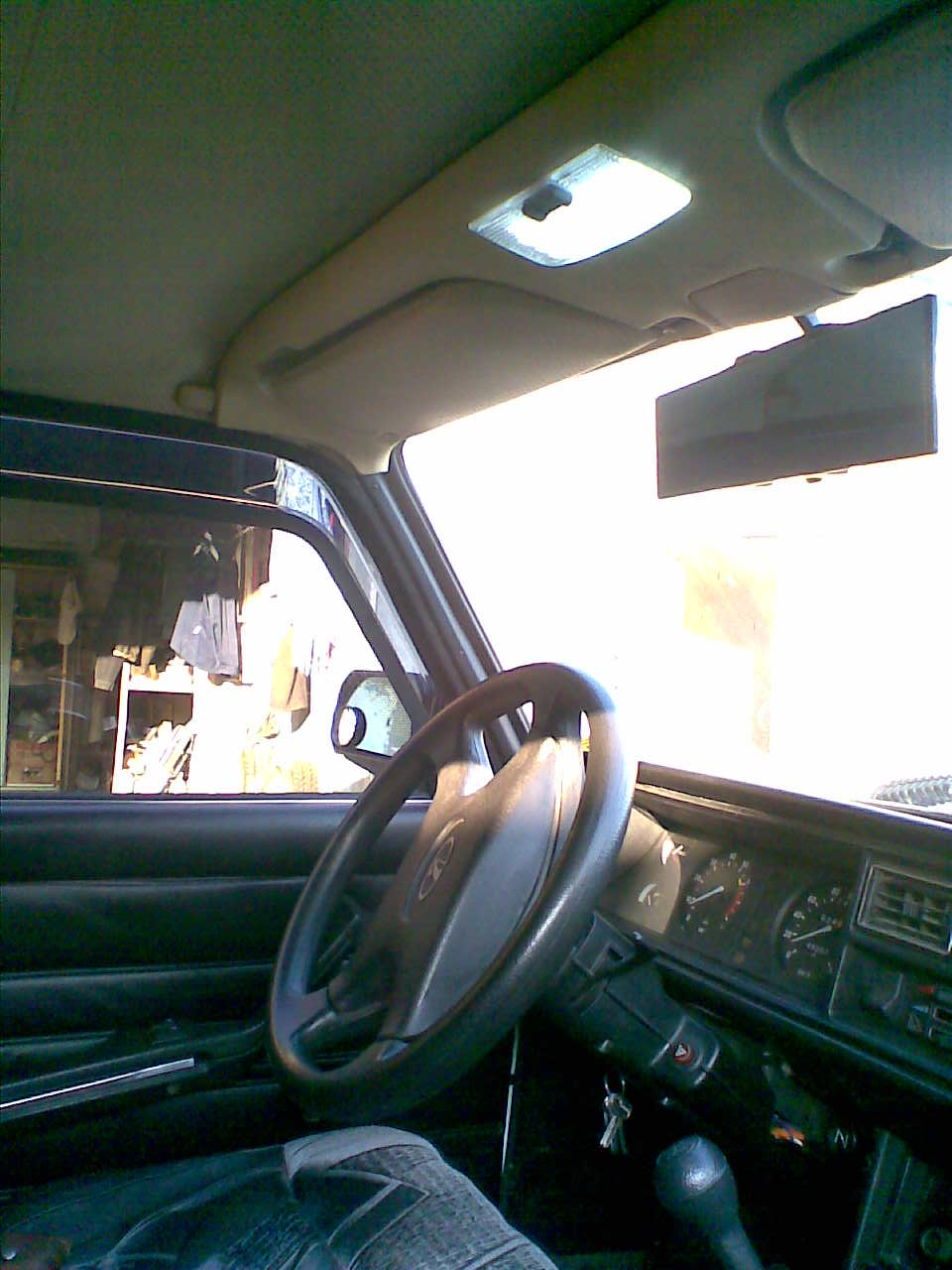

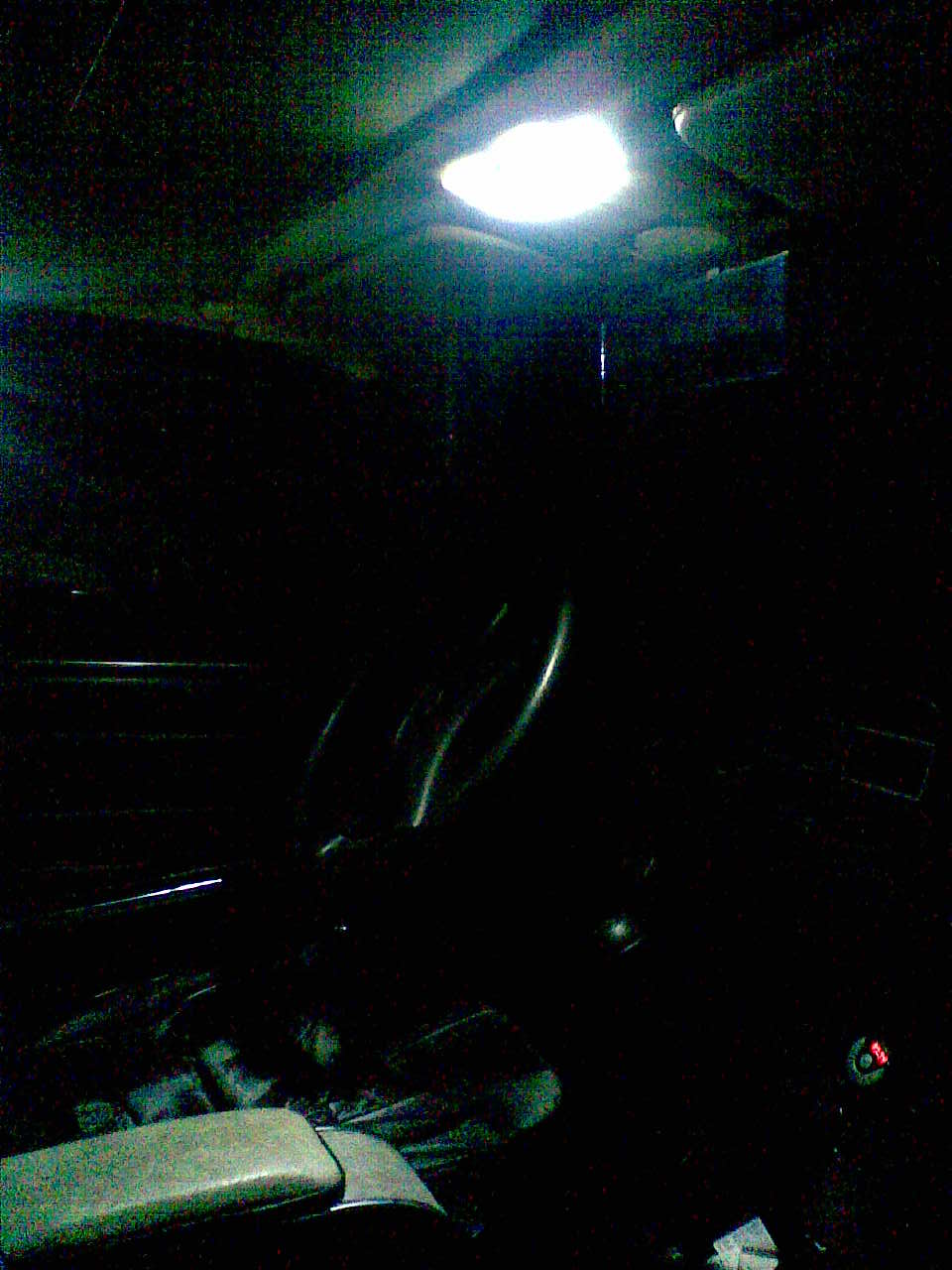

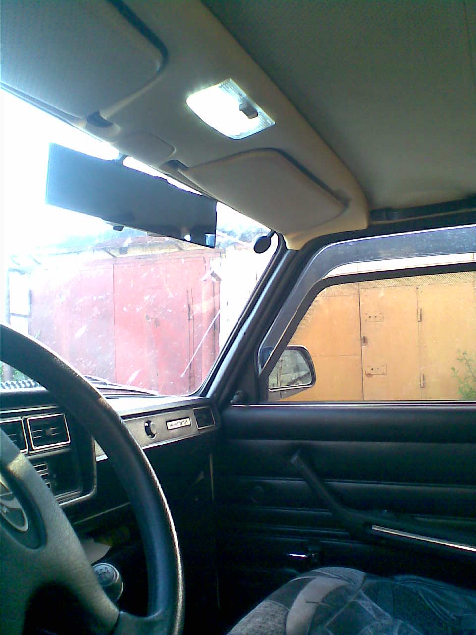

6. Ставим на любимое авто
7. Enjoy...

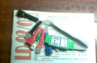

Решил не париться с подборкой элементов и травлением печатной платы. Заказал Контроллер салонного света автомобиля LD-03-K
#19 kRIPton
kRIPton
  • 188 сообщений
  • Город:73 Ульяновск
Отправлено 28 April 2010 - 15:40
Удовольствие обошлось в 710р (500р + доставка до родины вождя мирового пролетариата).
Теперь думаю, как на сей девайс ещё и боковые осветители посадить, чтоб проводов поменьше тащить.
#20 kRIPton
kRIPton
  • 188 сообщений
Отправлено 10 May 2010 - 17:53

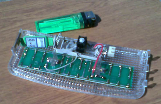

Собственно, был инстралирован сей чудный девайс. Честно сказать, ожидал лучшего. Затухание не линейное, т.е. вначале тухнет медленно, в конце резко выключается... В общем, эффект на троечку. ac.gif
