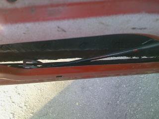

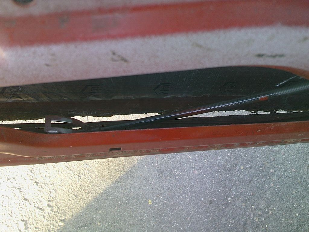

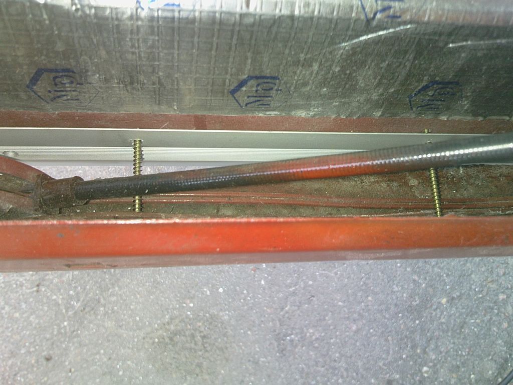

нет щас возможности дверь заменить
в сервисах говорят - срезать накладку... варить... да и варить там внизу не к чему... щель с палец... и пр... проще новую дверь купить и покрасить
на круг поди тыщ 6 выйдет (21083)

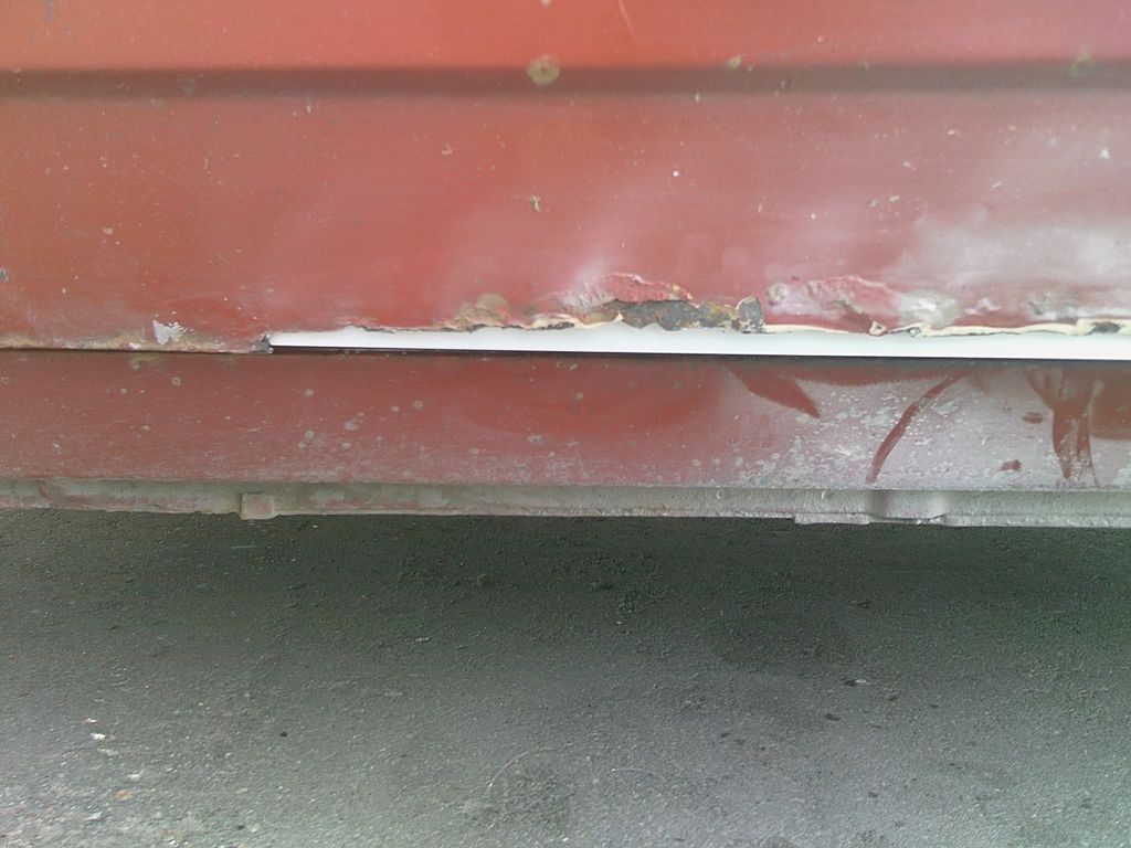

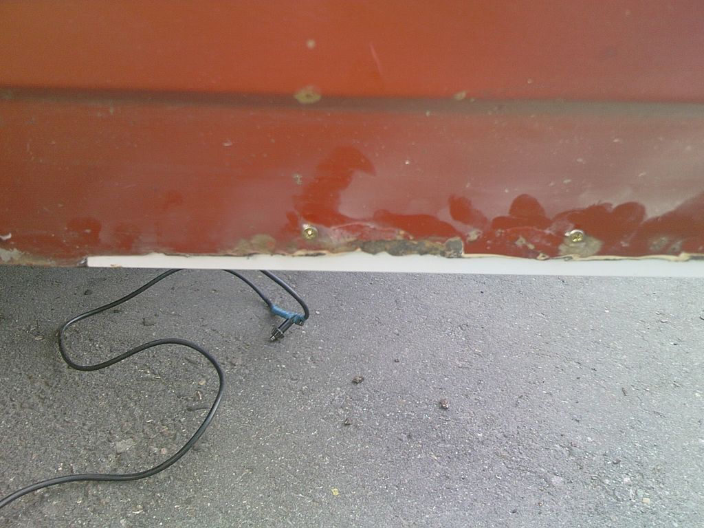

вобщем решил сделать времянку... если всё будет успешно фоты приложу...

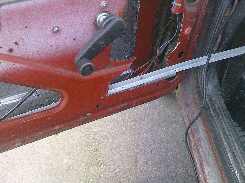

содрал внизу всю ржу... в начале двери остался целый участок (где половинки ещё не разошлись)

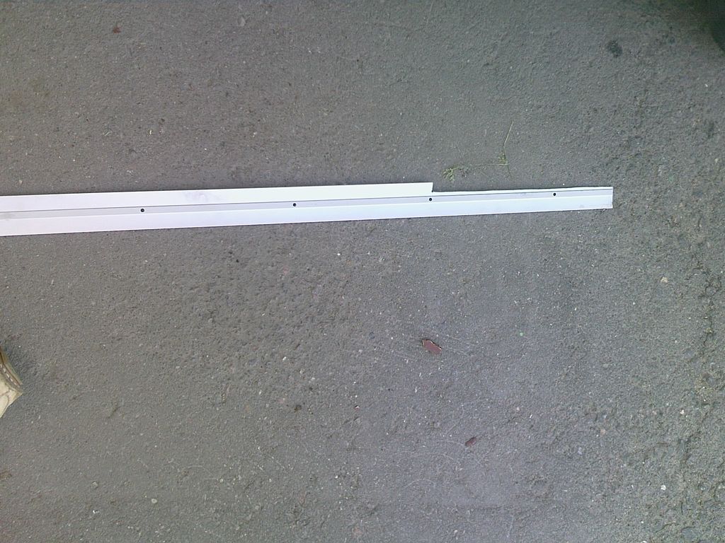

купил на рынке алюминиевую полосу (плинтус оно... или декоративное что-то, не знаю
вобщем сделал пропил... он лег на нормальный участок двери
дальше стянул саморезами две половинки двери через эту полосу
сама полоса ещё выполняет роль нижней кромки двери
дальше хотел изнутри всё замазать "волосянкой", сделать дренажи и пр
ещё купил двухкомпонентную эпоксидку... она типа алюминий клеить тоже может (промазать алюминивую пластину в месте соприкосновения с внешней частью двери)
серпянку там всякую и пр... вобщем колхоз... чтобы хоть на лето хватило...

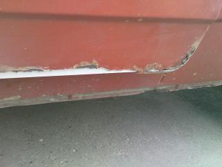

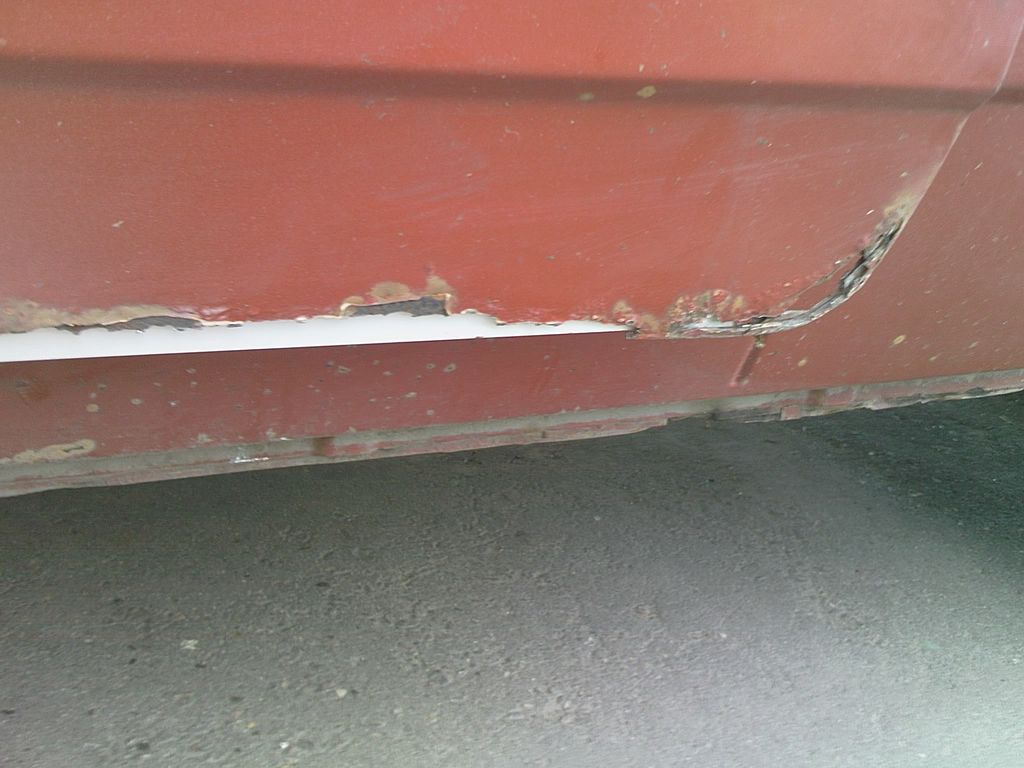

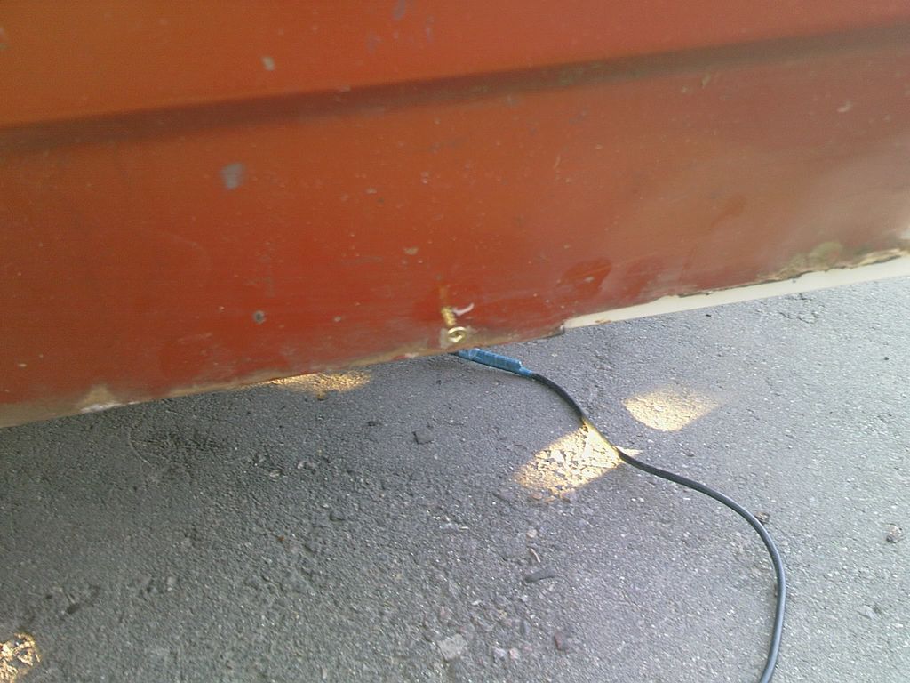

суть не в этом... с внешней стороны двери, т.е. на улице, получается как бы стык металла двери и нижней кромки алюминиевой вставки
это дело нужно зашпаклевать, вывести форму, загрунтовать и покрасить
но вот меня мучают сомнения... обычные автошпаклевки... типа таже финишная Body... она на алюминии держаться будет?
перерыл весь инет... как только в запросе есть слово алюминий и шпаклевка... можно найти всё что угодно про алюминивую шпаклевке... про добавление алюм. пудры в шпаклевку...
но!
чем шпаклевать алюминий - фигвам...
думал было поверх алюминия намазать этой эпоксидкой тонким слоем... да серпянку наклеить... ну чтоб было за что шпакле цепляться...
да вот, пишут шпаклевка на эпоксидке часто не держится вообще...
спасайте, чем можно зашпаклевать переход металла двери и алюминия?

сделай небольшие пропильчики на пластине ( чтоб шпаклевка цеплялась) ми шпаклюй себе на здоровье....можно спец спаклевкой с добавлением аллюминевой пудрой tongue.gif

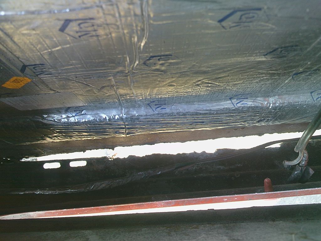

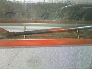

щас отказался от саморезов... идеи приходят по ходу пьесы
купил длинные винты M4, гайки и эпоксидную двухкомпонентку для металла
приклеил пластину к внешней обшивке... а щас думаю... можно было и не клеить... гайками там привернуть... а потом ещё гайками подтянуть всё это дело к внутренней части
ну да лана... от эпоксидки хуже не будет... завтра всё высохнет, уже полностью соберу и стяну всё это дело, потом "волосянкой" от Body (просто у меня её много, думаю внутри не критично smile.gif заделаю внутренную часть...
ну и уже в конце займусь наружкой...
ржу как смог зачистил... промазал преобразователем... пастообразный такой... промыл содой... перед шпаклей пройдусь ещё раз и промажу преобразователем, который в грунт...
картинки позже приложу =)
новол тоже есть... 250 граммовые баночки вроде... одна со стекловолокном... вторая... не помню =) кажись финишная типа мягкая
думал их для наружной части
