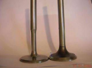

кто может сказать плюсы и минусы данных клапанов, есть ли от них толк?
У кого стоят на классике и кто реально почувствовал изменение?

они на оборатох ниже 6000 повышают пропускную способность
выше 6000-7000 хуже чем с тюльпанообразными
информация на остновании данных продувки, обработанных знакомым спортсменом

Радиус перехода от ножки к тарелки клапана должен быть определенный и соответствовать диаметру клапана.Если сделано правильно то толк есть.Более легкий клапан и лучше наполнение.

Т-образные клапана это не только гонка за весом клапана, но и увеличение клапанной щели (на всех оборотах) и при всех подъемах клапана.

но часто в гонке за Тобразностью получают не цилиндр, а шейкер, для перемешивания топливовоздушной смеси с тарелками клапанов. cu.gif

как думаете стоитли из стоковых клапанов делать Т-образные ( на стонке точить) если вероятность что клапан может треснуть? (сломатся)
