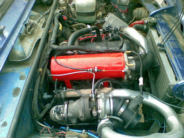

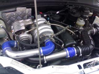

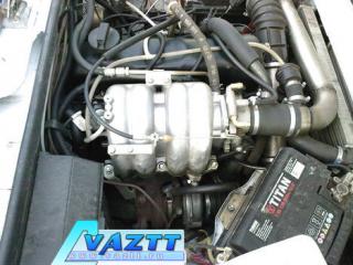

А по вопросу "куда её ставить?":её ставят на специально зделанный выпускной коллектор,турбина забирает часть выхлопных газов и есстественно чистых,твоё основное бабло уйдёт на: интеркуллер дабы охлаждался воздух нагоняемый в камер сгорания,поршня кованные(чтобы выдержали такие нагрузки) и клапана,блоу-оф он скидывает нагнетаемый "воздух" в атмосферу когда ты переключаешь передачи,дабы твой двиг не ej.gif ,вестгейт,дальше правильный впуск(рессивер,нулевик (желательно не про-спорт),выпуск прямоток,коробка на классику R1 может обойтись совсем дёшево при поиске старых коробок от 06 с первичным 19 зубьев,желательно поставить масляные форсы от 2112 и есстественно доработать маслонасос(самоделкин из двух обычных),валы есстественно на замену бензонасос также менять форсы повышенной производительности, плюс всякие патрубки приборчики датчики,настраиваемся и в принципе можно летать .В итоге если покупать многое б/у то в 60-70 можно вложится и получим в зависимости от того сколько будем дуть не менее 150 до 250 л.с за такой материальный бюджет
Хотел сделать себе такое но подумал что для классики будет слишком много гемору не факт что оправдает надежды,так что буду воплощать мечты в 2112,так как выпуск. коллектор не всякий возьмётся тебе делать,так как на зубил и 10 - го семейства полно заказов а с классическим ещё и помучаться придётся!
Так что думай!
А вот и картинки:
