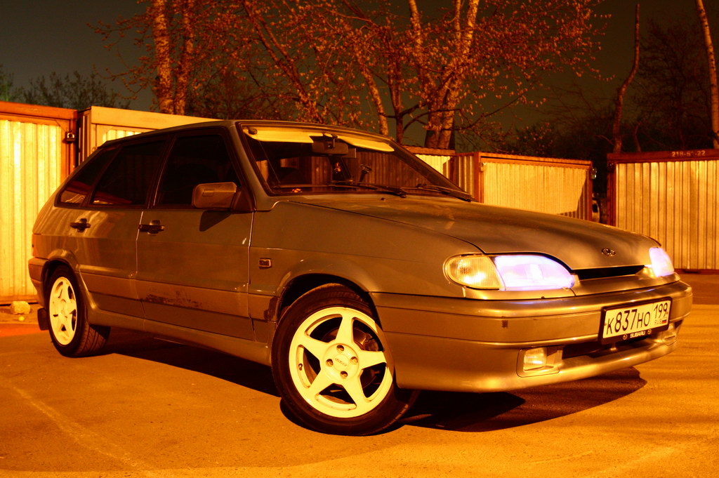

все привет.
И так) я счастливый обладатель ваз-2114 2005 года выпуска.
хотел бы заморочиться с мотором. чтобы догнать его до соточки кобылок)
посоветуйте с чего начать. что лучше. ну и где закупаться в москве кто в курсе.
фото машины.
