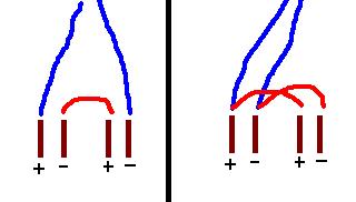

Короче.. нарисовал за 5 секунд в пэйнте..
Подключено сейчас по первой схеме.... х.з как это называется последовательно или параллельно..
и соответственно мостом на усь!
голова двухомная... (тайп эры есть ещё 4Ом просто..)
Но мне в магазе продавчело доказывал что надо подключать по второму варианту!
..ιllιlι..

БлеFF, это на динамике, а не на усе...
DRFT, барыг не слушай... если по второму подключить (параллельно) - усилок не выдержит... по первому у тебя получится 4Ом, по второму 1Ом...

Завтра наступило сегодня!!!! купил Moноблок Helix Esprit E10... подключил голову по второй схеме.. на 1Ом
