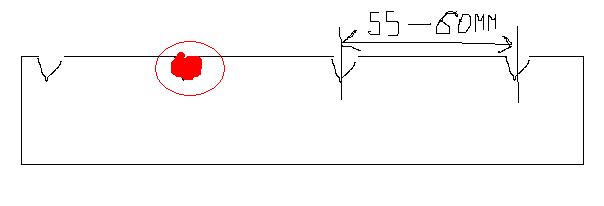

Отправлено 27 April 2009 - 07:54
короч смотри: порог состоит из 4 частей, порог внешний(накладка покрашенная), усилитель, соединитель с полом, треугольные поддамкратники.
покупаеш все эти девайсы, выйдет у тебя гдето на 1500 р.смотришь, если гниль перешла с порога на стойки, то покупаеш и их рем вставки.( я хз как у вас с ценами на кузовню, я покупаю всегда на оптовом складеsmile.gif))
снимаешь двери, крылья, уплотнители, пластик с порогов, снимать ли сидения и заворачивать ковёр на полу смотри сам, но лучше сними всё, потому что на железе из нутри может ещё косяков обнаружитсяsmile.gif
далее всё довольно просто: прикладываеш новый порог, намечаеш места среза старого( на 2108 гемор с задним крылом поэтому там два варианта: варить встык или в нахлёст, это у тебя уже братан оценит свои способности в сварке и что он сможет лучше сделать)
размечаеш, отрезаеш, срубаешь( оху...ешь от состояния железа)
по месту подгоняешь новый порог, чтоб сел ровно, путем подрезания и подгибания.
одно НО: если сварка полуавтомат, то не читай это))))
если сварка обычная дуговая-электродная, то на каждой детали (усилитель и сам порог, по кантудетали для сварки ,для лучшего сваривания, нужно повырезать уголочки с шагом 50-60мм.см картинку, и потом через них ставить точки.
все детали варятся точками с шагом 50-60мм, сплошным швом варится только порог к заднему крылу.
вроде всё, если что спрашивай, я уже через это прошол))))
