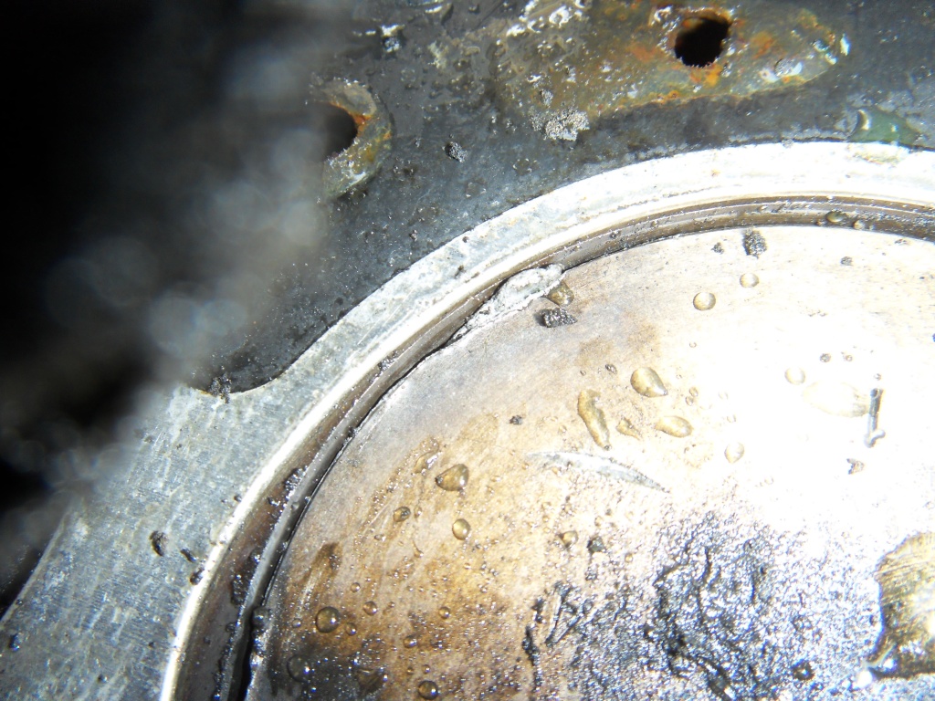

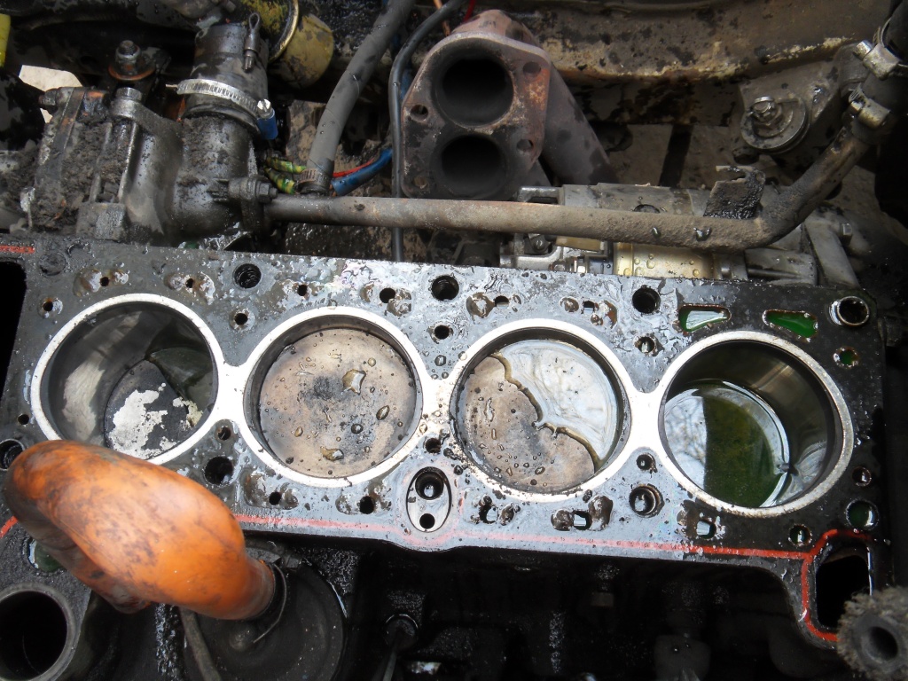

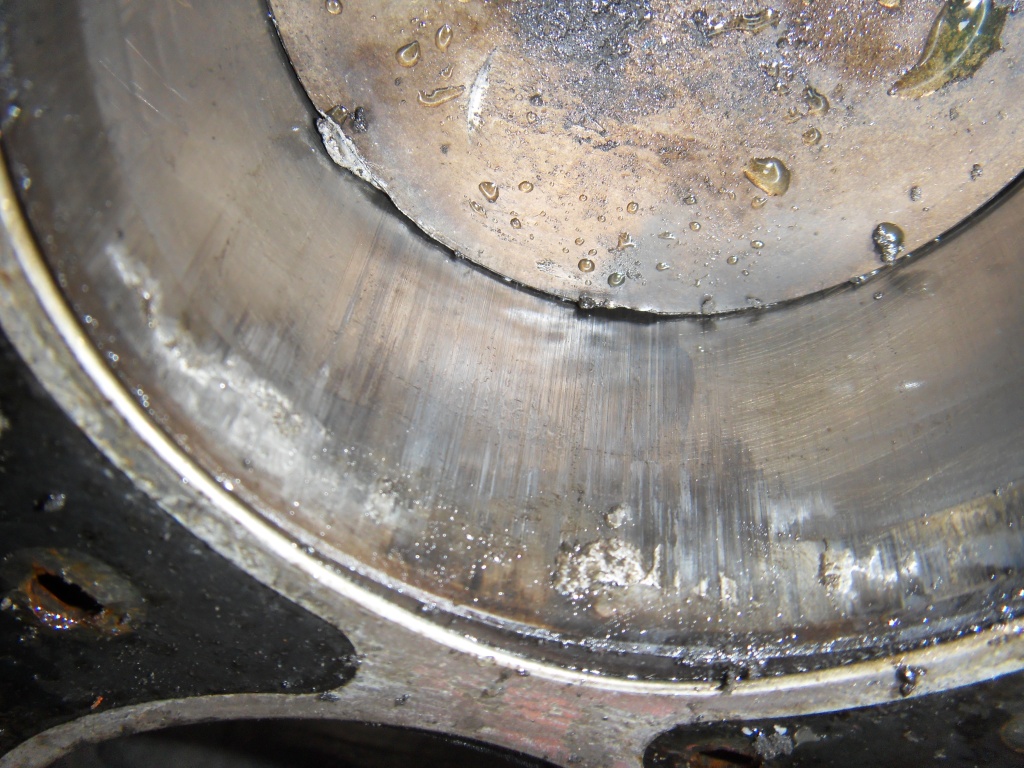

Отправлено 17 April 2009 - 12:15
снял седня голову на 2 цилдиндре на поршне задиры и кусочик чевото непонятного на поршне

Отправлено 17 April 2009 - 16:38
детонация, оплавление, прихват.... трамблёр покрутили... да.
