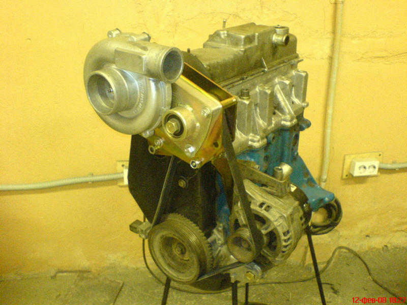

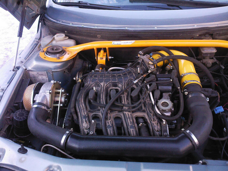

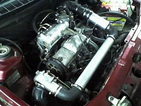

какашко. Не стоит их продавать и покупать. Дует 0.3 бара, при этом ещё и кулер нужен. Если дуть больше, тянет за собой снижение степени. В итоге турбо решает.

При 0,3 Кулер не нужен, поверь мне ! Очень бюджетный вариант не плохого прироста ! Вон у многих уже такой стоит в машине и люди не жалуются !!!

а канкретно , какой прирост?

30 процентов вроде как... ) Поди плохо...

Стоит этот кит 32 тысячи рублей.

прирост 30% на стоке, цена 30т.р., мое мнение это тема, ибо за 30т.р. со стоковым мотором ни чего ни сделаешь на такой прирост, мне это интересно так как мотор 1700 на фарше, и мне этого уже мало, дальше только 4друссель или объем до1900, но ценники дикие на это все, а выхлоп - прирост не большой, поэтому идея надуть мотор за 30т.р. очень нравиться, и 30% прирост это на стоке при стоковой степени сжатия, себе степень занижу, под 0.8бара, по расчетам из 200поней выскочу, вот такая арифметика.

хотя не тема лажа, приход начинается с 2000-3000 в зависимости от р-вала, это херня, значит буду ставить рутс от 1g-gze он спазу дует...

Все, кто на сток ставили, прихода почти не чувствует, тупо линейная динмака, без провалов. На заряженый дрыг приход есть, но не такой, от которого можно было кончить сразу. Кит под 0.8 бара у них только в разработке, да и ценник на порядок выше, плюс ко всему подготовка мотора не такая уж и дешёвая получается.
