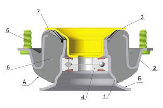

Сиреневые - Мастер или Стандарт,Красные - Спорт.
По вопросу.Кони и СС не рекомендуется устанавливать,т.к у кони шток должен вращаться при поворотах(таким образом достигается равномерный износ,и продлевается срок службы Аммов),а с СС20 этого не происходит,поэтому рекомендуется устанавливать эти стойки в паре с другими,желательно качественнными,опорами,коими и являются Асоми.
Непосредственно по поводу Квин - не думаю,что их конструкция притерпела какие-либо серьёзные изменения,поэтому трабл с установкой с конями скорее всего останется.
Сообщение отредактировал Bezbamperov: 23 February 2009 - 10:36
#6
Отправлено 23 February 2009 - 11:20
Ерунду порите батенька. Кокраз на СС20 шток и вращается. Точнее пружинная чашка на опоре и сам корпус стойки вращаются. А шток стоит на месте. Посмотри где на СС20 подшипник стоит. На чашке пружинной.
Поправте меня если я не прав.
