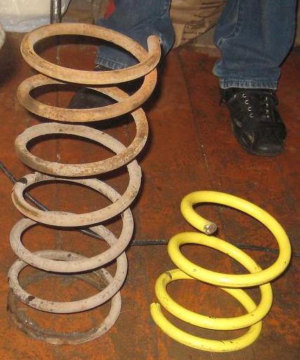

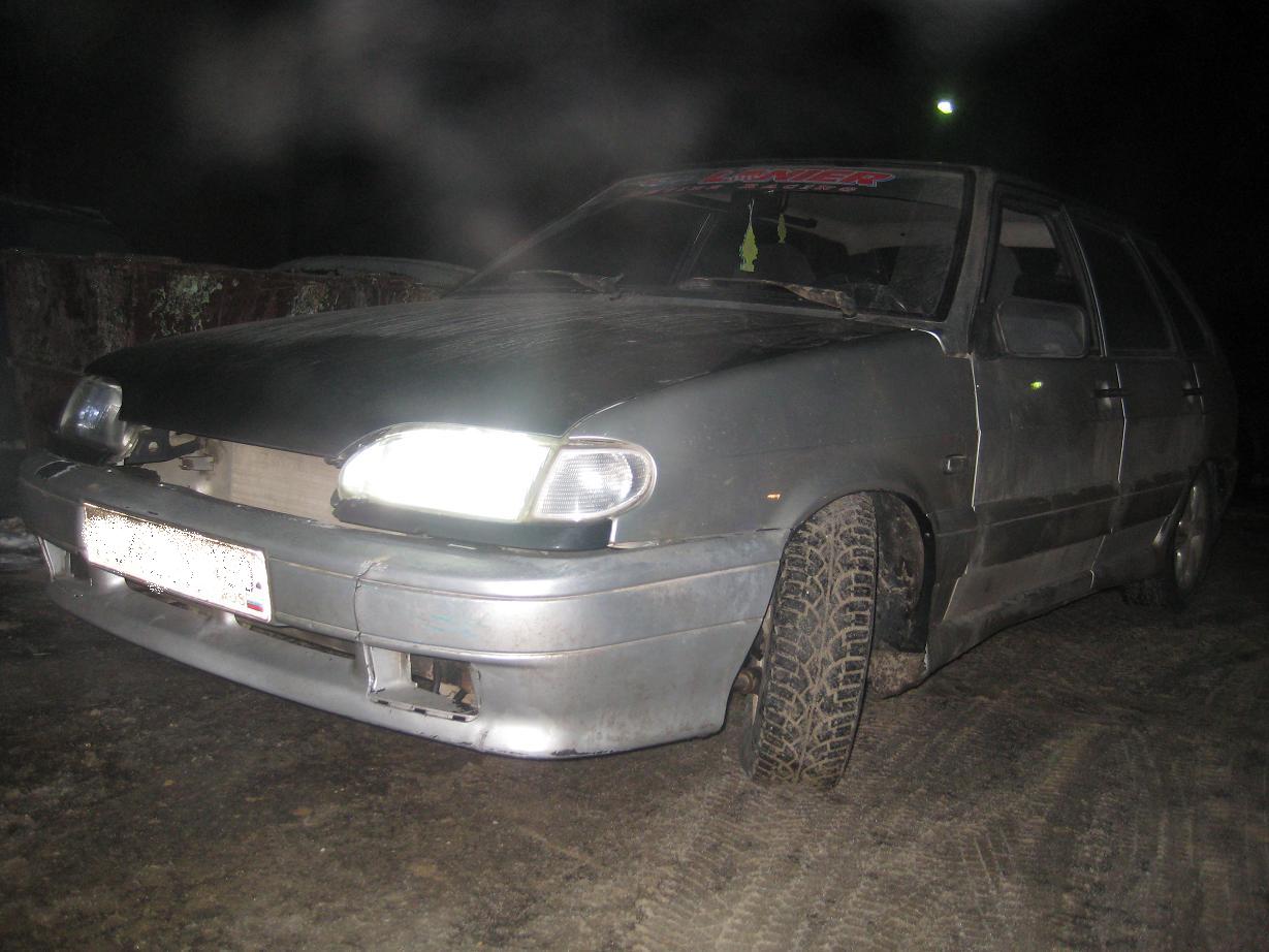

Ребята прикол такой получился, значит еду пилится.. по совету Лиса))) сзади от -30(красные клаки) резанул 4 витка + бильштайн б4, получилось ГУД! так тут все ништяк, но спереди касячек получился. По совету того же лиса от -30(желтые клаки) резанул 2 витка. получилось что осталось 3 витка)) ну кароч поставил но с МАЛСЯНЫМИ амортами( пока что ), вообщем спереди между аркой и колесом(если руль прямо) даже палец не пролазиет, прыгает передок на кочках смешно канешь) но прикол такой, с виду занижение просто класс спс лису, НО когда кочку какую-то проезжаешь или что-то, то справа или ближе к середине что-то бьет или скрипит, ну вообщем позвонил Shawn`у он говорит это шкив коленвала бьет о рычаг, открыл капот посмотрел - серьезно шкив буквально в сантиметре от рычага... Shawn говорит нужно менять опоры двигателя, типа старые, ну и правда их не меняли ниразу.... ну кароч пока не че не делали, думаю. Жду еще идей..
Сори за фотку пока что только с грязной машиной.

Эти же пружины я обрезал на 2.5 витка!!!!!!!!!!!!!!!!!
Ничего не бьёт,единственное поворачивать не особо удобно.
Но самое поразительное,то что машина у меня сидит при этом выше!!!!!!!!!!!

Ну да впринципе замена подушек может дать еффект, если особенно поставишь типа спорт) а так то что ремень там трет об растяжку эт боян)) практически у всех мегазаниженных так)))

Ну жолтые пружины это -50 .. потому что у меня были пружины для ралли трофи по бездорожью -30 красного цвета)))) а я перед пилил и сидит у меня также ябы даже сказал на отбойниках лежит)))... А аморы у меня газо-мяс. Нужны как минемум газовые и жосткие...

может проще нах вынимать пружины чем пилить их и оставлять по 2-3-4 витка?
Ублюдак ресурса.
#17 Сэр ЙареГ
Отправлено 22 February 2009 - 18:34
Лучше уж тогда переварить кольца стопорные, чем пружины пилить... Жесть !

Вообще кольца стопорные не переваривают,а переносят...
А первариваю нижние чашки...
1)спереди максимум -2см можно перенести..пружины попилена больше..на много.
2)сзади тоже на много нельзя перенести...зависит от занижения и от вылета колеса..т..к иначе будет коелсо об пружину тереть..
Degwello на узких 90 градусных и тому подобных(ну трассы ралли спринтов на площадках и т.д) да,будет сносить.в городе на дороге...при перестроениях в поворотах будет хорошо себя вести...
З.Ы.: если брать десятый сапог с аммиком..то при колеса по арку переденюю у подвески будет ход...не километровый..но будет....т.к. арка у самары 2 низкая очень.
