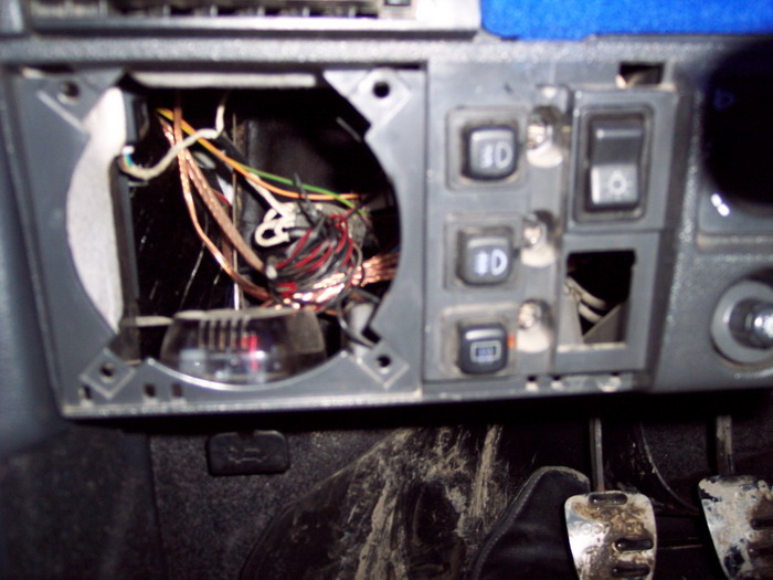

Решил поставить приборку от евро-панели.
Слышал что подходит, но у меня вопрос какие будут сложности в при установке?
По креплениям она садится, только накладку панели надо будет доработать, т.к. родная приборка прямоугольная а эта закруглена сверху sad.gif

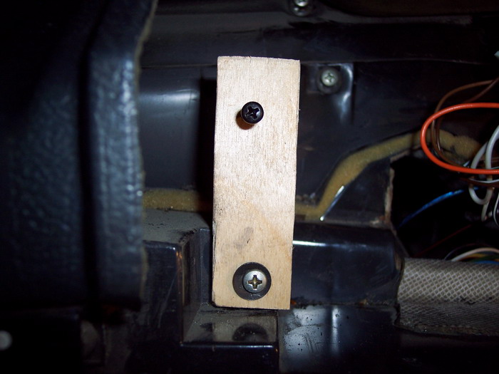

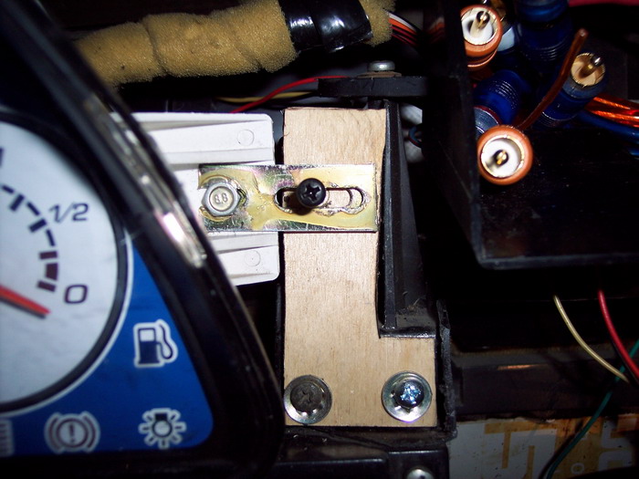

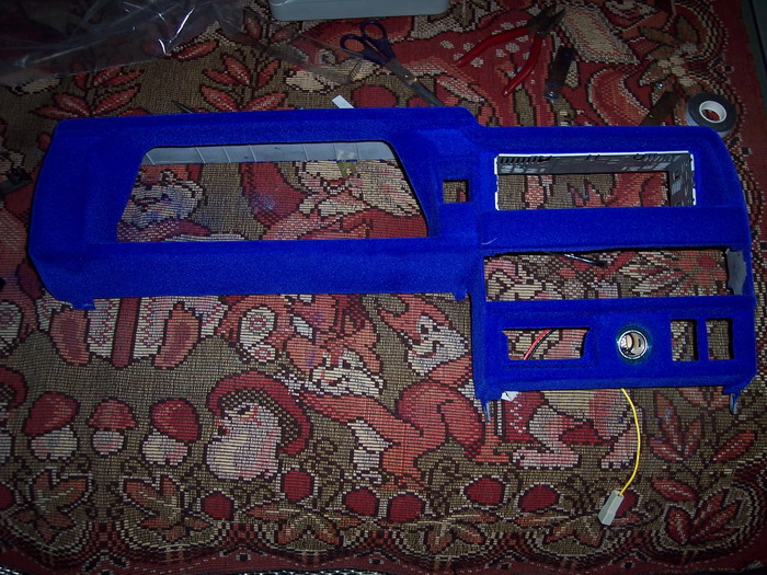

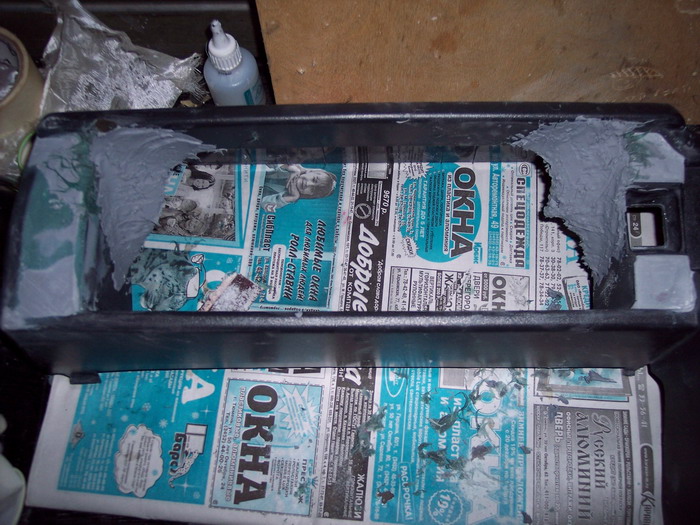

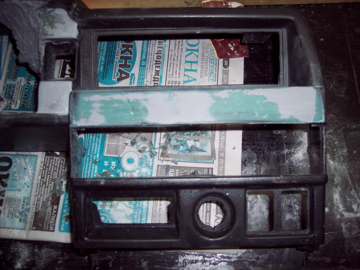

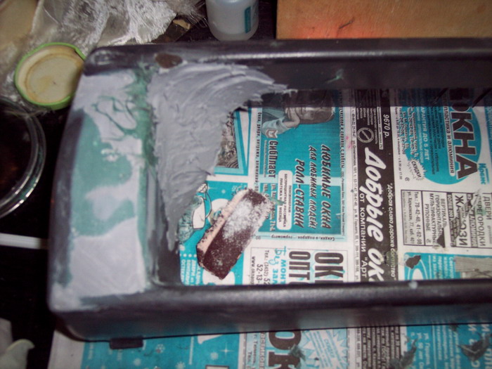

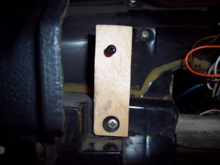

Пришлось купить новый козырек щитка приборов и немного его доработать.
Заклеил пластиковой заглушкой отверстие под выключатель фар и заложил волосатой шпатлевкой, потом поверх нее доводочной по пластику, т.к. он не встанет на место из-за щитка потому-что пришлось щиток сместить немного влево.
И дороботать верхние углы чтобы не было дыр т.к. евро-щиток закруглен.
Решил его не красить, а сразу зафлокировать!

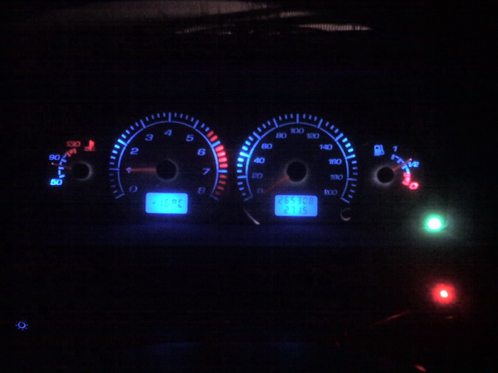

а чем углы замазал, можно поподнобней чё за матерьял?
тож весной хочу дыры заделать

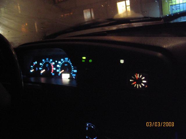

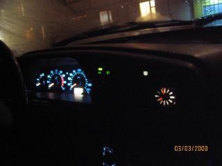

вот что у меня получилось когда сёдня поменял в приборах лампочки, поставил диодные (белые)
меня радует )))
(с этой разборкой приборов... сломал переключатель дворников от шнивы sad.gif нуна новый покупать блина )

Цитата(SMS @ 4.3.2008, 2:31) Просмотр сообщения
меня радует )))
Диоды рассеивающие брал, только почему-то голубоватый оттенок или это на фото так?
Я себе сначало синие поставил но не стало видно красной зоны на шкалах и поменял их на белые потом установил новую вставку и там синий светофильтр был и красная зона. Вот что вышло! В живую интересней

Отправлено 26 March 2008 - 23:44
постараюсь на днях сделать фотку как выглядит этот диод что там стоит... ну а пистонтам самый обычный.... Устанавливется всё легко,просто меняются лампочки и всё!
Я хз как там погорело всё... странно, у меня всё ок...При установки фотки не делал, т.к. темно было, да и холодновато на улице тогда было ))) Хотелось всё побыстрее поставить!
Насчёт голубизны, есть чуток... чисто белый цвет всегда голубизной отдаёт wink.gif
