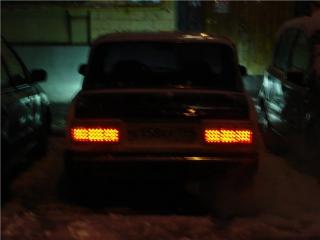

куплена вот такая оптика:
были проблемы с подключением - проводки перепутаны были, да и по цвету не все схожи с заводскими. но подключил. левая фара - работает все (габариты, поворот, задний ход, стопы - левая и правая ячейка(их 3)) а вот на правой стопы не горят ни в одной ячейке, хотя габариты есть во всех. вот думаю, что-то можно сделать или ехать менять оптику?

для начала пробуй провода менять, еще проверь кантакты в штекере! у мну было такое,просто провод в штекере пошевелил и всё норм стало!

есть 1 вариант решения проблемы - штекер плохо сидит, сделать скрутки проводки.

сделал скрутки, посадил фары на бутерброд из стандартной прокладки и герметика, стыки герметиком промазал. все путем smile.gif

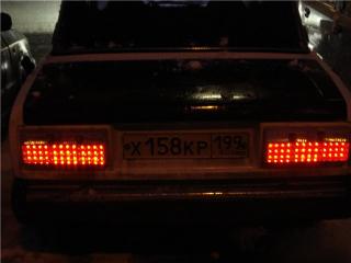

у меня тож проблема щели остались, пока не заделал) вот как горят габаритки у меня)
