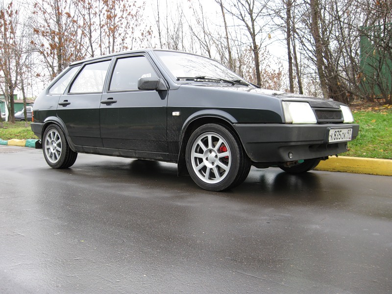

eibach pro kit -30 уже давольно заметно, их даже стягивать не пришлось при установке.
